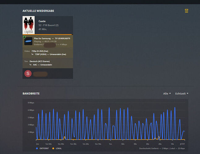

Beim Dashboard reicht es, wenn Du Dir die Spitzenwerte der Bandbreite mal ansiehst … also in dem Moment wo Dein Fehler kommt. Wieviel Mbps hast Du da? In deinem Screenshot ist das Diagramm nicht ersichtlich. (Bin mir aber nicht sicher, ob es vielleicht nur bei plex-pass usern vorhanden ist).
Das sollte so aussehen:

Ich muss mal schauen aber denke nicht das ich so ein Diagramm habe wir dubim Browser wären des abspielens.
