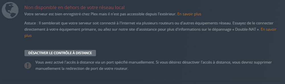

Les paramètres d’accès à distance m’indique ça :
Alors je comprends pas, c’est marqué que tout est accessible mais quand je vais sur Plex avec mon iPhone mon NAS est marqué “Hors ligne” et impossible d’y avoir accès sur ma télé via le réseau.

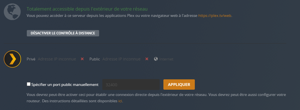

Maintenant j’ai ça qui s’affiche, j’ai touché à rien

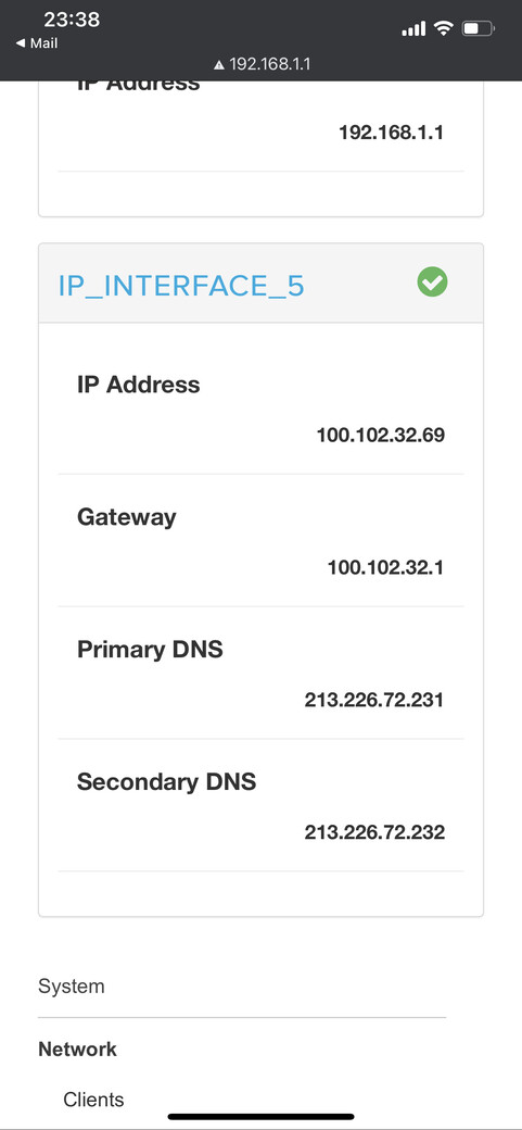

Un truc que je trouve bizarre c’est que lorsque je cherche mon adresse IP sur Google je tombe sur une commençant par 213.226.72.XXX et quand je vais dans mes paramètres routeur, l’adresse WAN est 172.21.30.XXX
C’est normal ça ?

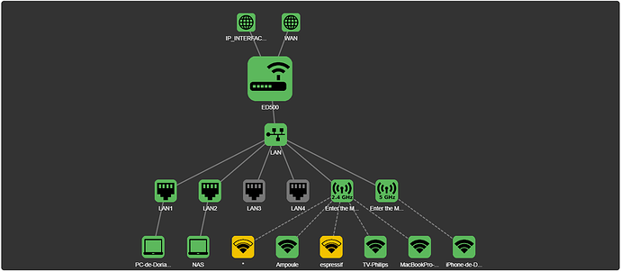

Dans mes paramètres routeur je remarque que j’ai deux adresses IP WAN différentes et sur le schéma en temps réel de ma configuration réseau on voit bien qu’il y a deux planètes (deux “internet” ?) qui arrivent sur mon routeur :

Finalement je me suis rendu compte que mon FAI me fournissait une adresse IP privée de la classe B. J’ai demandé à ce qu’on me fournisse une autre adresse IP, publique cette fois, et tout est rentré dans l’ordre !
