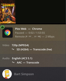

Il s’agit peut-etre d’un problème de transcodage : est-ce que tu peux lancer la lecture du film sur la TV, puis vérifier dans l’interface d’administration de Plex, dans “Tableau de bord”, tu dois avoir une liste des “Lectures en cours”.
Cela t’indiquera si le Plex Server est obligé de transcoder la vidéo pour la lire ou non.
Dans cet exemple tu peux voir “Transcode” à coté de chacun des flux.
Lorsque Plex est obligé de transcoder :
  • lorsque tu lances la lecture du film, Plex commence à transcoder et au bout de quelques secondes la lecture du film commence pour toi. Souvent tu ne te rends même pas compte de ce délai.
  • Plex va essayer de transcoder plus vite que tu ne lis, et remplir un tampon de quelques dizaines de secondes : comme ca, si jamais le réseau est un peu plus lent, ce n’est pas grave, le client a déjà de l’avance et peut lire ce qu’il a déjà streamé dans son cache.
Par contre, quand tu décides de sauter en avant, tu vas te retrouver à un point du film qui n’a pas été transcodé. Le serveur doit alors commencer à transcoder là où tu as sauté, ce qui lui prend quelques secondes (parfois longues) avant de pouvoir commencer à t’envoyer à nouveau du flux
=> c’est pour ca que tu vois le spinner orange apparaitre
