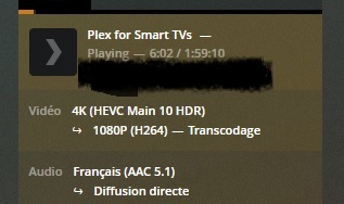

Lorsque je met un fichier film type “film.2160p.hdr.x265.mkv” sur mon DD et que je le lance sur mon TV par le player, dans le menu à l’écran (photo 1) il m’indique que le film est lu en 4k (original).
Par contre, quand je vais en meme temps voir le tableau de bord de Plex serveur sur le PC (photo 2), ça m’indique que le fichier est transcodé en 1080p…
Du coup je ne comprend pas, le fichier est lu en 4k HDR ou bien en 1080p à l’écran ? Et s’il est lu en 1080p, pourquoi est-il transcodé alors que mon TV est 4k HDR ¨?

Mais du coup, si Plex transcode en 1080p, pourquoi sur le TV ça affiche “4k original”? On est bien d’accord du coup que le flux que je reçois sur le player TV est un flux 1080p si je ne me trompe pas ? (d’ailleurs le HDR n’est pas actif).

La TV affiche 4K Original, car c’est se que tu souhaite avoir, mais visiblement quelques chose se passe mal, et donc il transcode afin de te permettre de visualisé tout de meme ton fichier.

Mais donc du coup, le TV m’affiche “4K Original” certes, mais en réalité c’est un fichier 1080p que je visionne vu que Plex transcode le fichier en 1080p coté serveur ? A la rigueur le TV lui après fait un upscale de définition c’est tout si je comprend bien ? C’est ce qui me parait logique mais je préfère demander l’avis à plus calé que moi…
Oui, car Plex pour une raison X n’arrive pas a lire le flux 4K directement.
