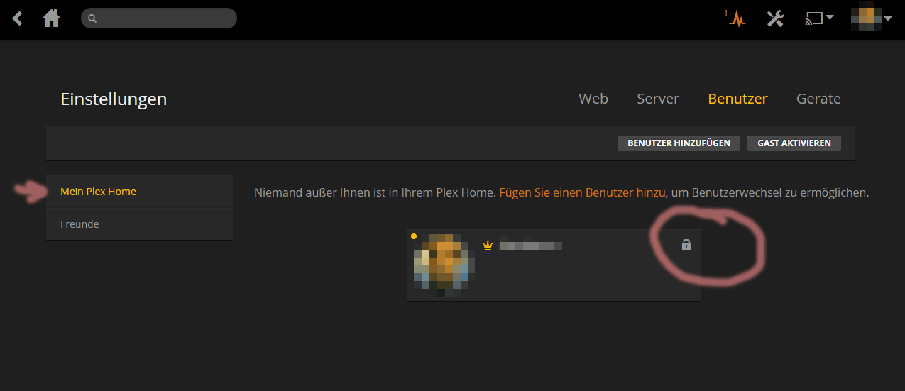

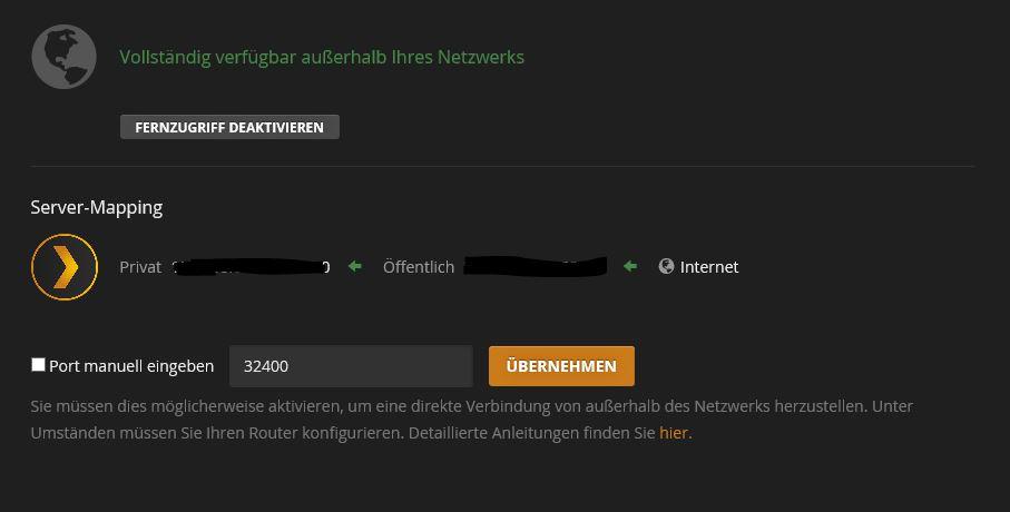

ja, die linke, die private.
Hast du eventuell eine PIN gesetzt oder einen Plex Home Benutzer erstellt?
Die alte LG app kommt mit der Benutzerverwaltung nicht klar.
Lösche alle “Managed” user und entferne alle PINs.
Wo kann ich das denn entfernen ?? Hab seit neusten einen Pin - 4 stellen - weiß aber nicht wie ich das weg bekomme .
Das habe ich seit ich einem Freund geadded habe um meine Mediathek für ihn freizugeben .
Die PIN wird nur für die schnelle Benutzerumschaltung in einem Plex Home benötigt. Wenn du einen Freund unter “Freunde” hinzugefügt hast, brauchst du sie nicht.
