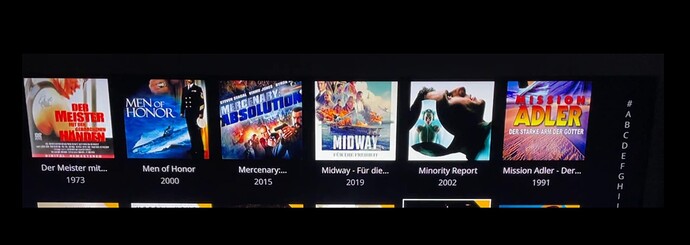

Hallo,
auf meine Samsung tv´s ändert die Plex während dem Blättern kurz die Namen
was kann der Grund dafür sein ? am iPhone ist das nicht so.
Liebe Grüße

Film Daten in der Plex Player app.
also ich habe z.B. folgende Filme in der Reihe
Men of Honor ( Cover ), Mercanary ( Cover ), Midway ( Cover ), Minority Report ( Cover )
Men of Honor…Mercanary …Midway…Minority Report
er zeigt aber wenn ich nach oben Blätter oder nach unten kurz die Namen versetzt an also so
Film Davor…Men of Honor…Mercanary…Midway…Minority Report etc.
aber wie gesagt nur für ein 1 Sekunde oder weniger. und das ist immer so.
PS. Hoffe ihr versteht was ich meine.

Ich interpretiere, dass du die Filme “Men of Honor”, “Mercenary”, “Midway” und “Minority Report” in deiner Mediathek hast und deren Poster/Cover und Filmtitel angezeigt werden.
Mir ist nicht ganz klar, was du siehst, wenn du von “Film Davor” sprichst. Meinst du, dass die Poster und Titel nicht zueinander passen bzw. es einen Moment dauert, bis Plex die Darstellung aktualisiert (wobei Poster und Titel nicht mehr passen)?

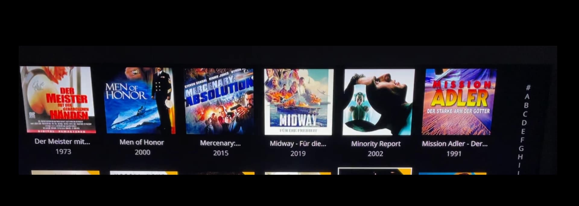

Poster und Titel passen nicht zueinander. und es dauert einen Moment bis Plex quasi es synchron darstellt ( cover und Titel ) moment Bilder folgen
