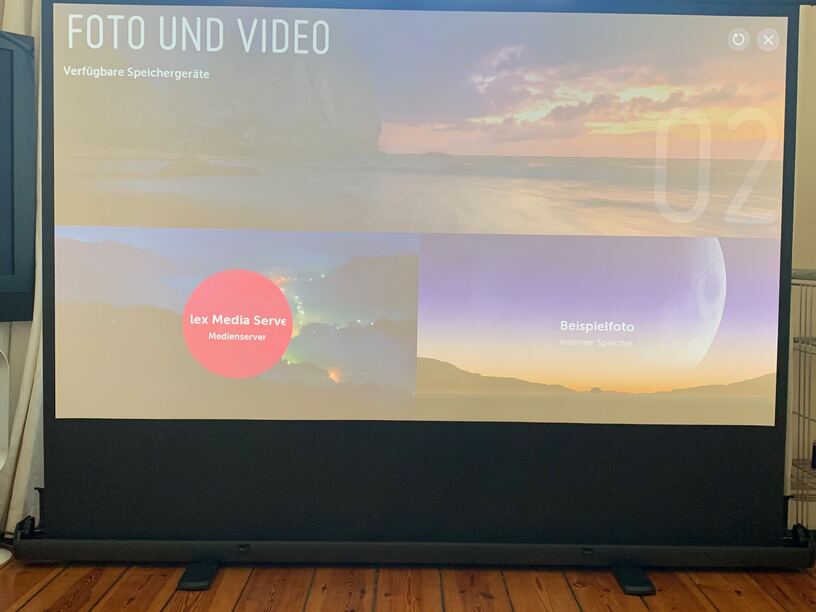

Hallo,
in der webOS Oberfläche des LG Beamers finde ich keine Möglichkeit mich auf Plex anzumelden. Er zeigt leider nur Plex an, wenn ich mein MacBook laufen habe.

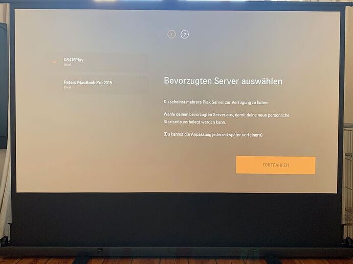

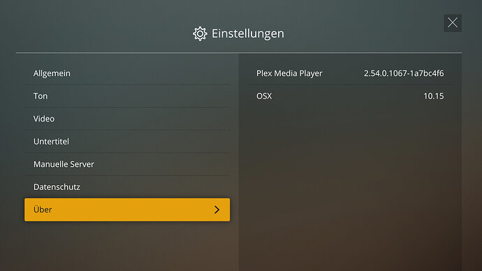

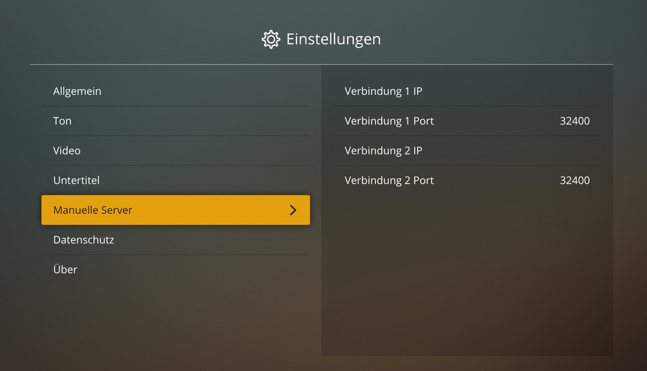

Ich habe mal ein paar Screenshots vom MacBook und der Leinwand des Beamers unter Plex gemacht (die ersten sind von der installierten Plex App vom MacBook - der letzte von der Synology wenn ich dort auf Plex öffnen gehe.):

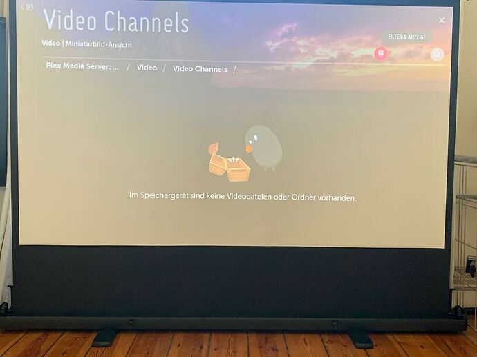

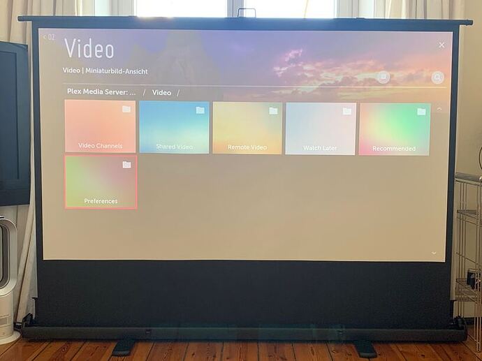

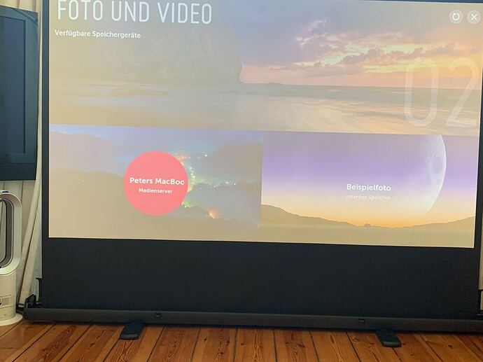

Und hier die Fotos unter der webOS Oberfläche des LG Beamers:
Ich glaube, dass ich es gerade selber herausgefunden habe.
Ich habe in der webOS Oberfläche des LG Beamers unter LG Content Store nach Plex gesucht und gefunden - dann installiert und mit dem Link unter https://plex.tv/link frei geschaltet.
Danach läuft nun auch Plex auf dem Beamer :wink: :wink:
