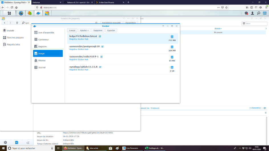

Dans Docker, il te faut télécharger l’image “HelloHue”
Pendant ce temps, il te faut créer un dossier “HelloHue” sur ton NAS.
Une fois le téléchargement fini, dans “Images”, tu la sélectionne et tu clique sur “Lancer”
Tu clique sur Paramètres avancés :
Dans Volume, tu clique sur Ajouter en Dossier, et tu selectionne le dossier HelloHue que tu as créer. Dans “Chemin d’acces” tu indique “/app/db”
Dans reseau tu clique sur “Utiliser … Docker Host”
Dans Environnement, tu clique sur le + pour rajouter une ligne et tu indique dans
“Variable” => TZ
“Valeur” => Europe/Paris
Et tu clique sur Appliquer
Puis Suivant
et de nouveau Appliquer
Si tout est OK tu doit voir ton conteneur en route dans “Conteneur” :

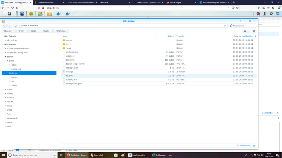

dans tes precedents mail quand tu disais de créer un dossier hellohue c’est celui qui s’installe tt seul en fait dans le dossier docker??
et qui va chercher volume /app/db
Comme ceci, cela me semble juste
En faite, hellohue a besoin d’un dossier /app/db pour fonctionner. Dans lequel il va s’installer.
Quand tu créer le docker, tu as selectionné le dossier /docker/hellohue et en chemin tu lui indique /app/db.
Ainsi pour lui /docker/hellohue = /app/db, il ne fait pas la différence.
Si ton docker hellohue fonctionne, c’est qu’il ny a pas de soucis de se coté la, sinon il n’aura pas réussi a s’installer.
Edit : Si tu veut que je controle, il me faut un sceen des Volumes !
Pour cela tu fait detail sur ton conteneur, et tu va dans l’onglet Volume sur le bas gauche de la fenetre. On doit y voir les parametres du dossier.
ok je prepare tu me donneras ton adresse que je t’envoi champagne si tu aimes ca
Je ne boit pas d’alcool mais avant de penser a ceci, il faudrai deja que cela fonctionne :slight_smile:
En tout cas, pas de soucis, ton volume est bien configuré au vu du screen.
