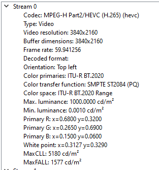

Gemeinsam mit einem Bekannten habe ich versucht Gemini Man über Plex wiederzugeben (also zwei komplett verschiedene Setups). In beiden Fällen erfolgte die Wiedergabe über den “Plex for Windows” Client auf einem W10 PC und ich habe es auch noch mal zusätzlich über meinen Samsung Q9FN probiert. Hier die Codec-Daten:

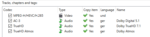

3.) Zuletzt habe ich die reine TrueHD Tonspur mit Popcorn MKV Audioconverter in AC3 5.1 umgewandelt. Wenn ich diese Tonspur wähle, erfolgt die Wiedergabe ruckelfrei. Die Datei sieht also nun so aus:
2020-02-24 00_20_30

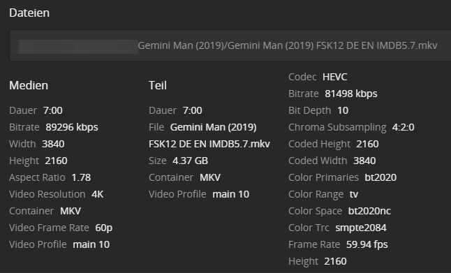

und das Video hat ja ca 89 Mbit/s:
2020-02-24 13_32_19
