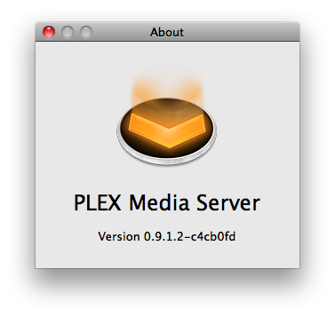

welke versie van plex heb je nu draaien? controleer dit door in het plex menu bovenin op about plex te klikken en het volledige versienummer over te nemen. hetzelfde a.u.b. voor de plex media server.
zo ziet dat er uit:
plex:
plex media server:
