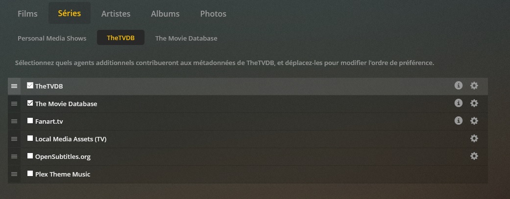

Voilà quelques screenshoot… je ne pense pas avoir modifier quoi que ce soit, si c’est le cas, dit moi ce que je dois modifier…
Merci
Alors déja tu mets la coche pour tous les agents et tu forces un rescan de ta bibliothèque Séries TV et on va voir ce que ça donne :wink:

Alors, j’ai coché toutes les cases comme tu m’a indiqué, puis rescan et ? rien lol
