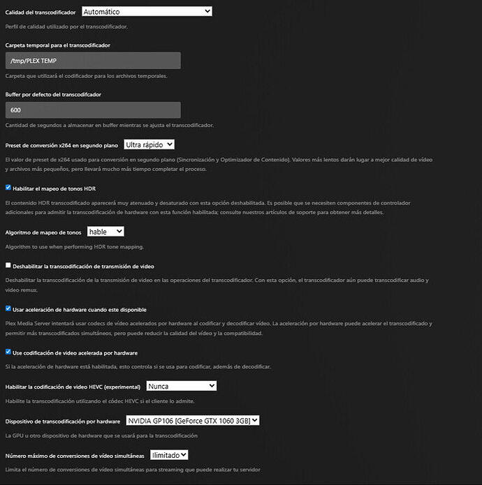

Buenos dias, pues como dice el titulo, tengo un servidor plex y actualmente consegui una gtx 1060 y plex la reconoce pero por mucho que le indique haga el transcoding con ella, nunca lo hace

Configuración - Servidor - Transcodificador - Mostrar opciones avanzadas también debería permitirte habilitar las opciones de transcodificación y seleccionar la GPU por nombre (AUTO → GT 1060).

Settings - Server - Transcoder - Show Advanced should also allow you to enable the transcoding options and select the GPU by name (AUTO → GT 1060)
Buenas y gracias por tu ayuda, pues mira te muestro lo que me lanza:

Esta tal cual he indicado en el post anterior, no se si vereis algo raro, yo los comandos me suenan un poco a chino… pero aun asi, sigue sin transcodificar
@ChuckPa , ¿lo ves todo correcto? , es que yo como me sale en plex… pense que funcionaria sin problemas, pero ya con el tema de los comandos, me has cortocircuitado, y no se si esta todo bien o no :S
