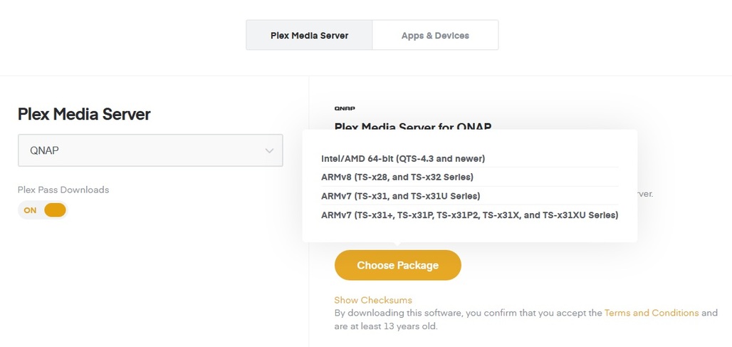

Se premo per l’installazione manuale mi porta al sito download plex che mi da le seguenti scelte:
Scelto la prima (mi sembra che sia qualla l’unica opzione possibile) se provo ad installarlo mi dice che è impossibile installarlo.
Si hai un processore Intel quindi sicuramente è la prima opzione. Non capisco se è un problema del S.O che non ti permette di installare una nuova versione di Plex o meno.
