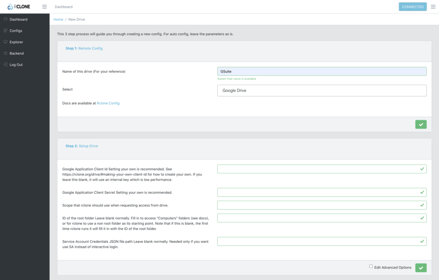

Daher meine Bitte an euch mir zu helfen. Die G-drive Id ist erstellt. Was muss ich in der Rclone App wie Einstellen, um die Filme und Serien mit Plex zu Mounten?
Quasi was ist hier in der App von Rclone einzutragen:
Scope that rclone should use when requesting access from drive.
ID of the root folder Leave blank normally. Fill in to access “Computers” folders (see docs), or for rclone to use a non root folder as its starting point. Note that if this is blank, the first time rclone runs it will fill it in with the ID of the root folder.
Service Account Credentials JSON file path Leave blank normally. Needed only if you want use SA instead of interactive login.

Ich sehe ich habe dich im anderen Thread vernachlässigt :smiley:
Hier ist die Documentation zu rclone und Gdrive (vermutlich auch in der GUI verlinkt “Docs are available at Rclone config”):
https://rclone.org/drive/
Dort ist alles erklärt, darf gelesen werden.
In deinem Fall:
Scope: drive
Die beiden anderen leer lassen. Was passiert dann? Mit der GUI habe ich nie gearbeitet, sondern mit der Kommandozeile und rclone config
