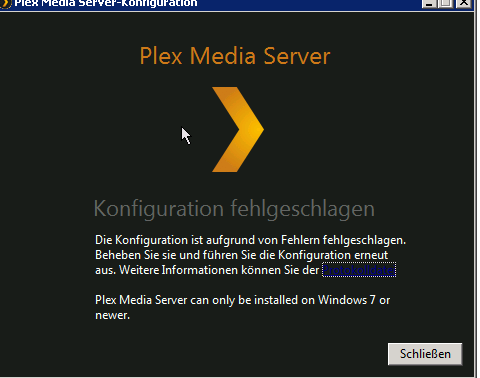

Denn hatte ich schon. aber er läuft nicht auf Server 2008:
Für solch eine Maschine braucht es ja auch keine Server-Edition von Windows.
Windows Server 2008 ist eh zu alt. Da bekommst du kein Plex Server mehr drauf.
