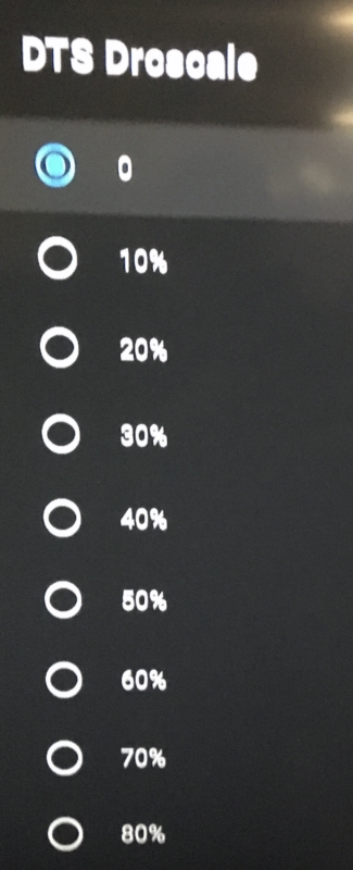

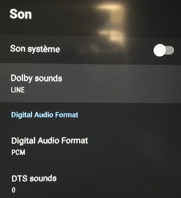

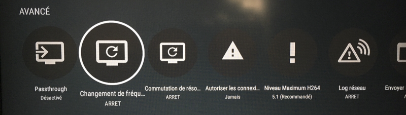

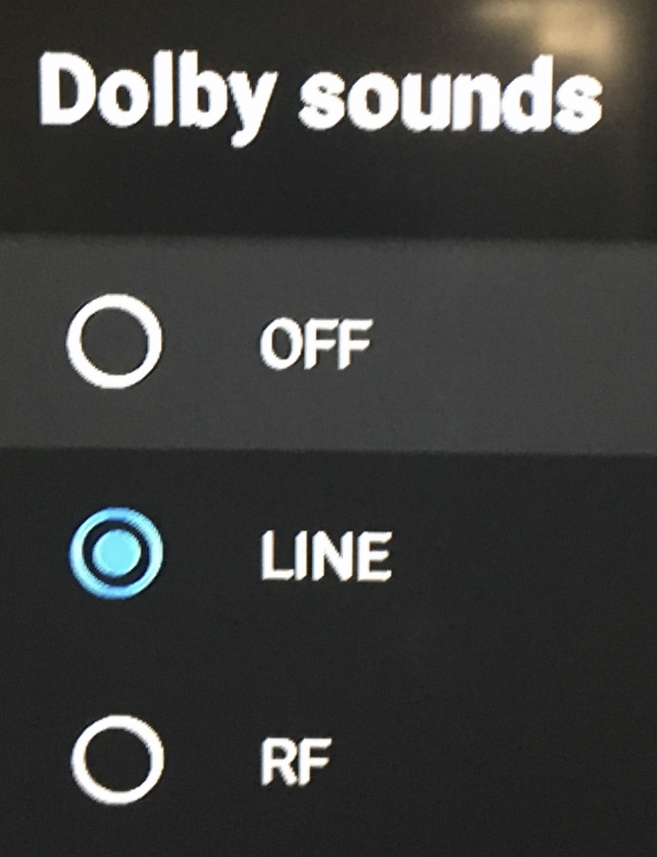

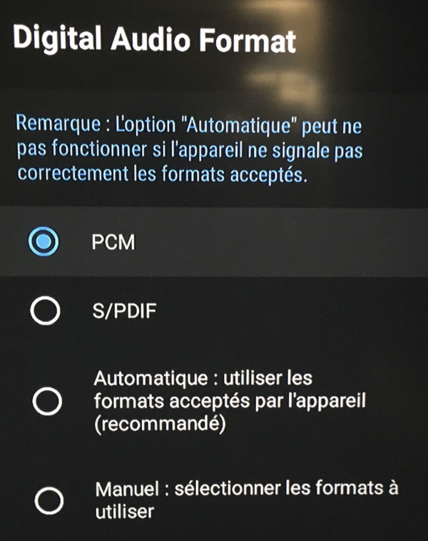

Bonsoir,
Voici mes réglages, première image plex et les secondes Androïd.
En continuant mes recherches j’ai trouvé cela https://forum.hardware.fr/hfr/VideoSon/Traitement-Audio/sortir-xiaomi-box-sujet_151894_1.htm est-ce que cela pourrais être aussi lié à l’ACC ?
Merci
