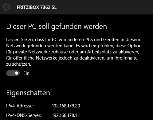

Habe es doch noch nicht ins Bett geschafft. Die Verbindung ist laut meiner Einstellungen Privat
und in der Firewall ist alles was mit Plex zutun hat egal ob privat oder öffentlich auch zugelassen.
