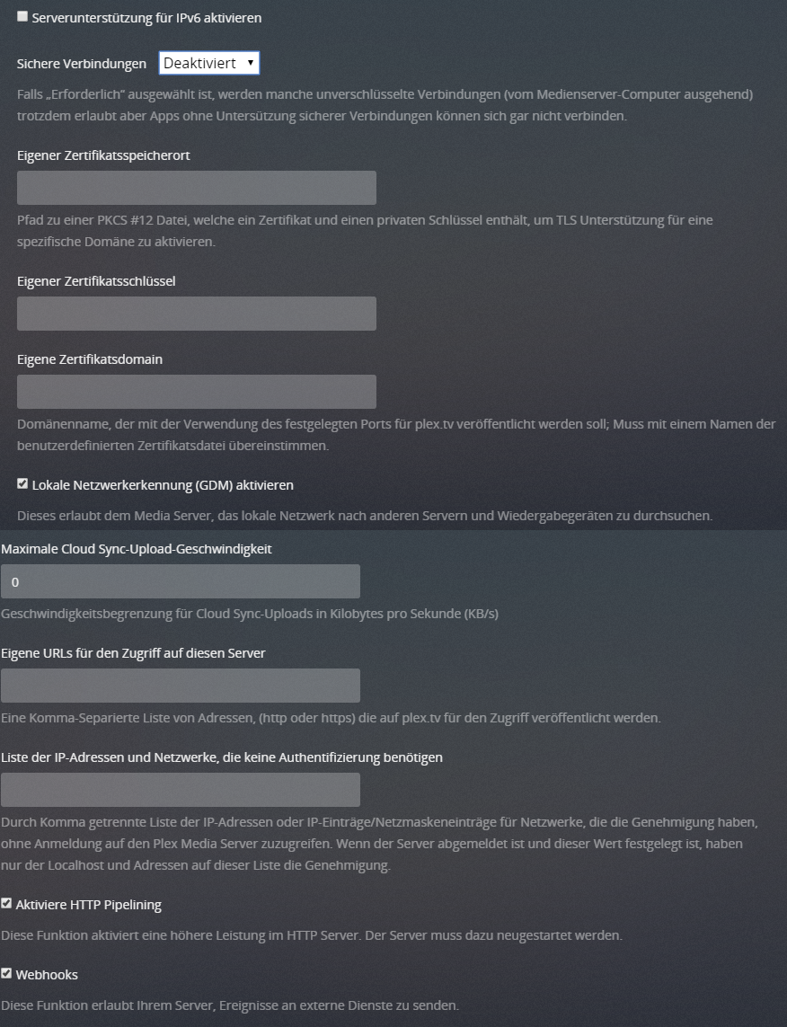

Sind ‘sichere Verbindungen’ aus?
hab ich jetzt mal ausgestellt, aber hat nichts gebracht. Stand vorher im Server auf bevorzugt.
Der Server sowie alle Plex Clients müssen nach ändern dieser Option neu gestartet werden.
