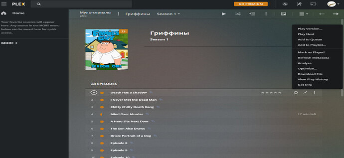

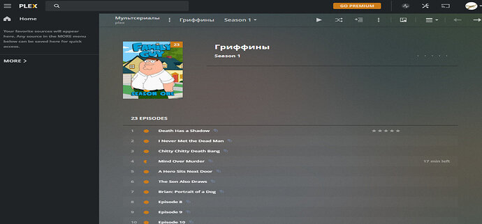

ВОт, к примеру, один из сулчаев - куча файлов одного из сезоно мультсериала смешались. Т.е. первая серия это не только первая серия первого сезона, но и еще куча первых серий.
Основные настройки библиотеки мультсериалов:
Спасибо заранее!!
Значит смотрите. Для сериалов название файлов должно быть таким. "название сеиала"s01e01, где s-это номер сезона,e-номер эпизода. Тогда слияния эпизодов и путаницы не будет (пример: Evil.S01E01-это основное, что должно быть в названии файла).
