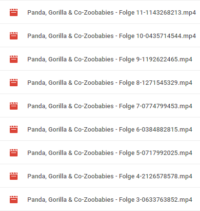

Die Dateien tragen alle die Original Bezeichnung des Senders der sie ausgestrahlt hat und via Mediathek angeboten hat:
Das Schema ist bei allen Identisch, Bsp.: Panda, Gorilla & Co-Zoobabies - Folge 6-0384882815.mp4
Template: “Panda, Gorilla & Co-Zoobabies - Folge {FolgenNummer}-{IdentifikationsnummerDesSenders}.mp4”
Das kann nicht funktionieren.
Serienbenennung in Plex geht anders, und der Cloud Server is stellenweise noch pingeliger als der normale:
https://forums.plex.tv/discussion/comment/1217892/#Comment_1217892
