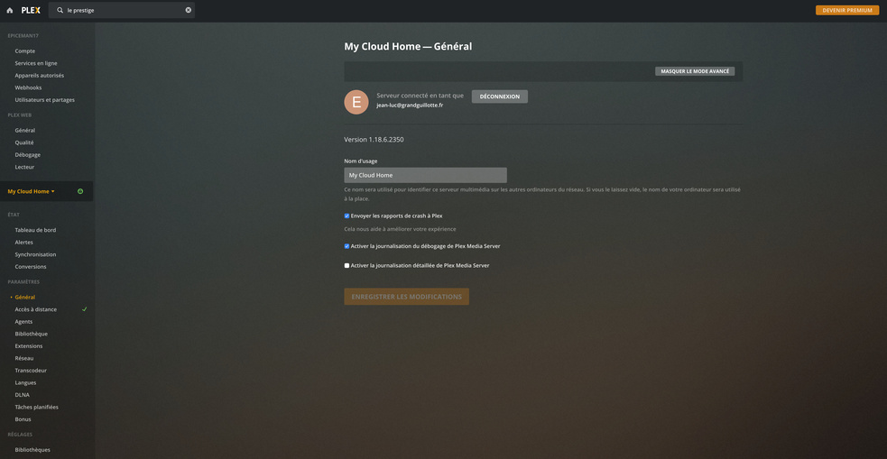

Votre serveur apparaît-il comme étant connecté (ou revendiqué) à partir des paramètres généraux du serveur Plex?
Comment et où puis-je le trouver cette info ?
mes excuses. la traduction rend les choses un peu confuses.
  1. allez dans paramètres, serveur, général
  2. juste en dessous de l’en-tête … voyez-vous votre icône d’utilisateur et un texte “serveur connecté en tant que”, à côté d’un bouton intitulé “se déconnecter” - ou vous propose-t-il de vous connecter?
est-ce bien l’info souhaitée, j’apparais comme conecté
If you prefere we can switch in English, if this is the information you’re asking for , it seems I’m connected. Let me know. Sorry, for not being more efficient .
Thanks again
jean-Luc
Thank you :wink:
It looks like all that’s missing is the little crown icon indicator you are the server admin. Considering you have full access to all the settings… you are the admin (crown or not)
