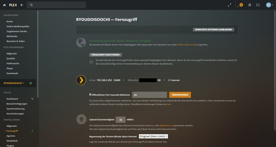

Für den Fernzugriff brauchst du nicht beide Ports, der Port 80-extern muss auf den Port 32400 deiner QNAP weitergeleitet werden. Ich füge mal die Bilder meiner Konfiguration an, dabei habe ich jeweils die externe IP geschwärzt, da sollte bei dir also eine Ziffernfolge der Form aaa.bbb.ccc.ddd stehen.
In den Plex-Einstellungen unter Fernzugriff musst du den Öffentlichen Port manuelll definieren und auf 80 stellen:

Damit sollte der Zugriff dann auch von außen möglich sein und da du so auch in den meisten Gäste-Netzwerken über den normalen http-Port (80) gehst, auch dort. Das wäre beim Standard-Port öfter nicht der Fall.
Falls es so noch nicht geht müsstest du mal ein paar Screenshots posten, wie das ganze bei die konfiguriert ist.

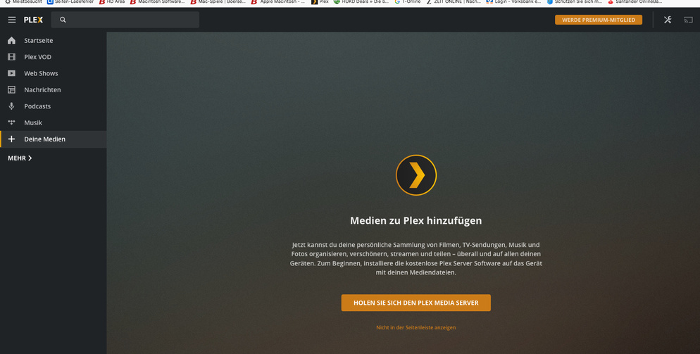

Die Ports sind nun mit der Umleitung passend eingestellt, nur in den Plex-Einstellungen kann ich noch nichts ändern.
Momentan wird mein Server nicht gefunden (Medien zu Plex hinzufügen), aber der dumpelt irgendwie im Hintergrund herum.

Hallo Chandira,
das sieht jetzt so aus, als ob dein Server noch nicht mit deinem Plex-Konto verknüpft ist. Das hatte ich auch, als ich meine beiden Server auf den QNAPs eingerichtet habe. Verbinden konnte ich die mit folgenden Schritten:
