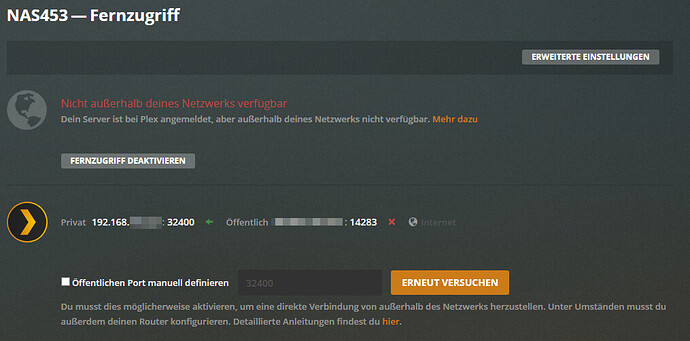

Hallo zusammen,
ich komme irgendwie nicht weiter.
Mein Grundproblem:
Ich möchte in meiner Zweitwohnung über den Fernseher auf meinen Plex Server zugreifen.
Server: Qnap NAS 453 BE
Plex: Version 4.51.1
Router: Fritzbox 7590
Ich bekomme aber immer nur gefühlt kurz eine Verbindung und dann bricht es ab.
In der Fritzbox habe ich bereits folgende Einstellungen eingetragen:
  1. DNS-Rebind-Schutz: plex.direct
  2. Qnap Freigeben: Selbstständige Portfreigaben für dieses Gerät erlauben.
  3. Heimnetzfreigaben: Statusinformationen über UPnP übertragen
Auf allen Geräten (außerhalb und innerhalb meines Netzwerkes) bin ich mit dem Plex - Lebenslanger Plex Pass angemeldet
Hat irgendeiner vielleicht noch ne Idee, wie ich das zum laufen bekommen kann?
Vielen Danke schon einmal im voraus.

aber wenn ich den Port von Plex teste, bekomme ich einen Fehler
Dann trage auf dieser Webseite die externe Portnummer in das Eingabefeld ein und teste die Verbindung.
Wenn das fehlschlägt, ist entweder die Portweiterleitung nicht aktiv, oder eine Firewall unterbindet den Zugriff.

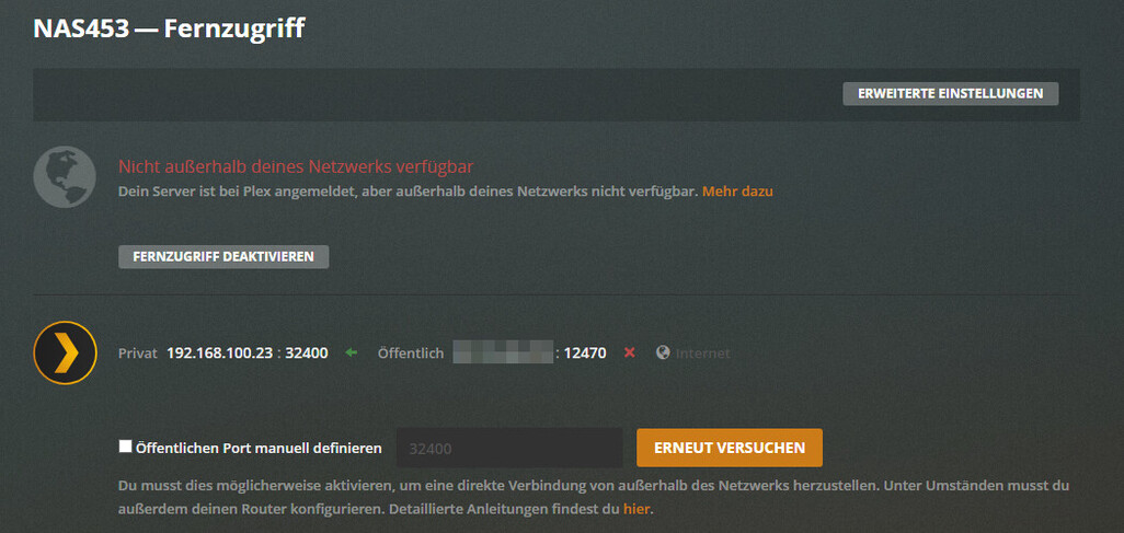

Ich habe mal die Ports manuell freigegeben, aber das Ergebnis ist leider das gleiche…
Ich hab auch schon einmal Testweise den Virenscanner der NAS deaktiviert.
Aber das mit dem gleichen Ergebnis :frowning:
