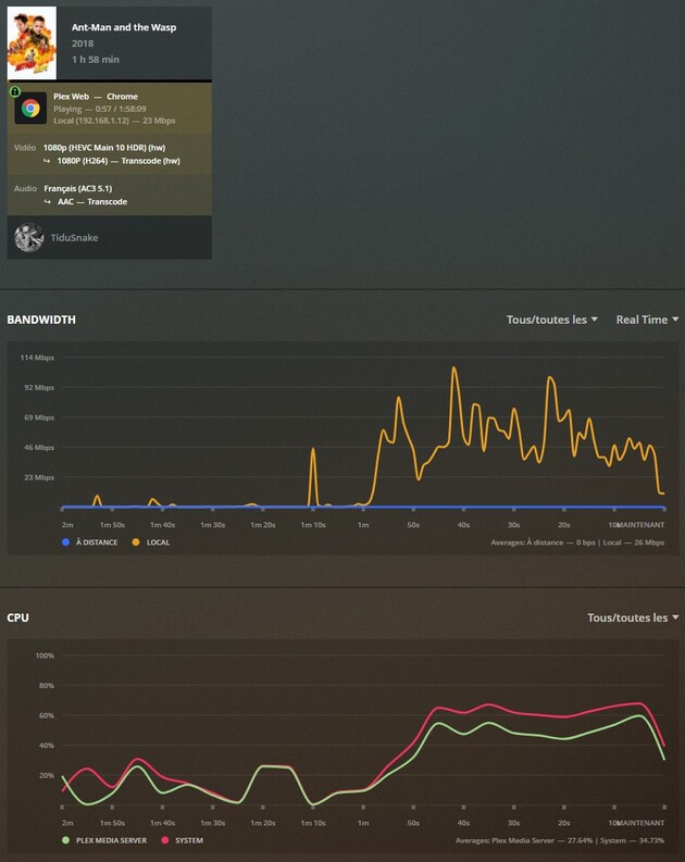

Alors pour commencer j’utilise Plex sur plusieurs supports, le Fire Stick TV étant le principal qui est naturellement en wifi 5Ghz à 1m50 de sa source. Mais je l’utilise aussi via mon PC câblé à la même box.
Il semblerait que j’ai un souci sur un (ou plusieurs je n’ai pas tout essayer et je ne m’y connais que très peu) sur le codec HEVC Main. Principalement je suis en 1080p et pour finir, une seule utilisation en simultané
Il est évident que le CPU n’arrive pas à suivre là c’est via PC, mais le Fire Stick donne le même résultat.
Merci beaucoup.
d’après les captures écrans, il semblerait que ton fire stick ne soit pas capable de lire le codec HEVC"x265", pour en avoir le coeur net il faudrait faire un test avec une video avec un codec x264.

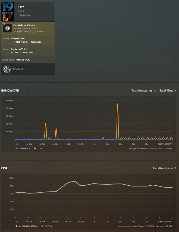

Sur les screens j’utilise une version web de plex via google chrome.
Rien à voir avec le cpu à 100% celons toi ?
Je suis désolé, je suis un peu perdu niveau codec ^^
Pour ce qui est du x264 ça passe sans problèmes
Je remarque également que lorsqu’on passe par une VOSTFR j’ai ces résultats.
bien vue!
plex web ne sais lire le codec h265.
il faut faire l’essai en lisant un film sur ton firestick
et en même temps tu te connecte via plex web pour voir ce qu’il ce passe
