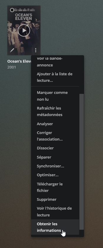

2- Certains fichiers, sur Plex TV, ne peuvent pas être lus. Tous ont la même caractéristique, c’est à dire, une petite icône “double fichier” sous le bouton de lecture, qui me demande de choisir une version (par exemple mkv h264 720 5 MBPS) et c’est toujours deux fois la même chose. Après avoir essayer chaque, je lance le film et j’ai ce message d’erreur : "there seems to be a problem – unable to connect to the content server.

2/ Si tu as un une icone double fichier, c’est que plex a indexé deux fichier pour le meme contenu, il faut depuis plex web aller dans les détails du madia afin de voir se qui est indéxé !

2- effectivement, j’ai déplacé les dit fichiers et dans information, j’ai un fichier noté “indisponible”, j’effectue en ce moment un scan de la bibliothèque, j’espère que cela va permettre une mise à jour des fichiers ! EDIT: Je n’ai pas l’option “supprimer le fichier”, il est simplement précisé “indisponible” !

2/ Si tu déplace, oui il se marque comme indispo et tu ne peu pas les supprimé. Il te faut rescanner, une fois trouver le nouveau chemin, il seront de nouveau dispo.
