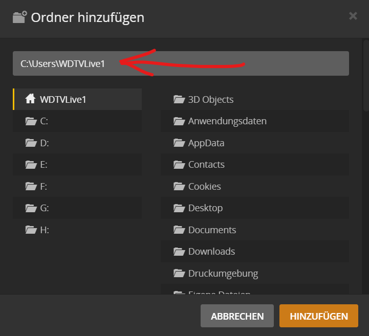

Habe versucht bei Plex jetzt Mediathek hinzufügen dann öffnet sich ein Fenster Ordner aussuchen aber leider wird da Netzwerk njicht angezeigt

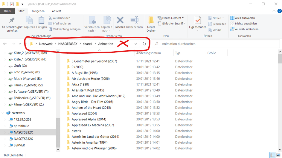

Wird bei dir die Adresszeile im Datei-Explorer angezeigt?
(Das ist die hier:
Wenn ja, klicke dort einmal mit der Maus in den weißen Bereich hinein (in meinem Screenshot mit dem Kreuz markiert).
Das sollte die eigentliche Netzwerkadresse (auch “UNC-Pfad” genannt) zum Vorschein bringen:
Die kannst du jetzt sofort mittels STRG+C in die Zwischenablage kopieren.

Auf dem “Ordner hinzufügen” Tab klickst du auf “Nach Medienordnern durchsuchen”.
Auf dem sich daraufhin öffnenden Dialog ersetzt du den markierten Pfadnamen
durch die vorher kopierte Netzwerkadresse.
und klickst auf “Hinzufügen”.
