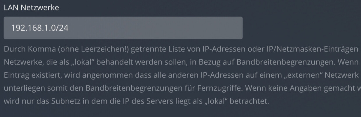

Ich habe unter Einstellungen noch folgende Konfigurstion vorgenommen:
Das brachte aber keinen Erfolg.

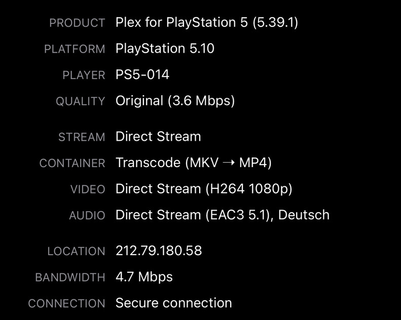

Die Einstellung an der FritzBox brachte leider nicht den gewünschten Erfolg, jedoch kann ich jetzt wieder Medien in der App downloaden. Das hat schon eine Weile nicht mehr funktioniert.
Der Film wird weiterhin nicht local gezogen.
Hast du noch eine Idee?
Bei dieser Bitrate kann es aber nicht die Relay-Verbindung mehr sein (wie es vorher war). Denn die wäre auf max. 2 Mbps limitiert. Hier wird aber 4,7 Mbps angezeigt. Außerdem steht bei Video und Audio dass beide im Direct Stream übertragen werden, das heißt ohne Transkodierung.
Das einzige was sich ändert ist das Container-Format und das hat keinerlei Auswirkungen – weder auf die Wiedergabequalität, noch auf die Porzessorlast des Servers.
Von daher gehe ich hier stark von einem rein kosmetischen Fehler aus, der einfach nicht die lokale IP der PS5 anzeigt, sondern die externe IP des gesamten Heimnetzes.

Ich hab mir noch mal das Bild im ersten Post oben angeschaut. Nichts darin sagt, dass Transkodierung stattfindet.
Weil bei Container „transkodiert“ steht, bin ich davon ausgegangen das er diese Aktion durchführt. Dann ist es wohl, wie von dir geschrieben ein Anzeigeproblem.
