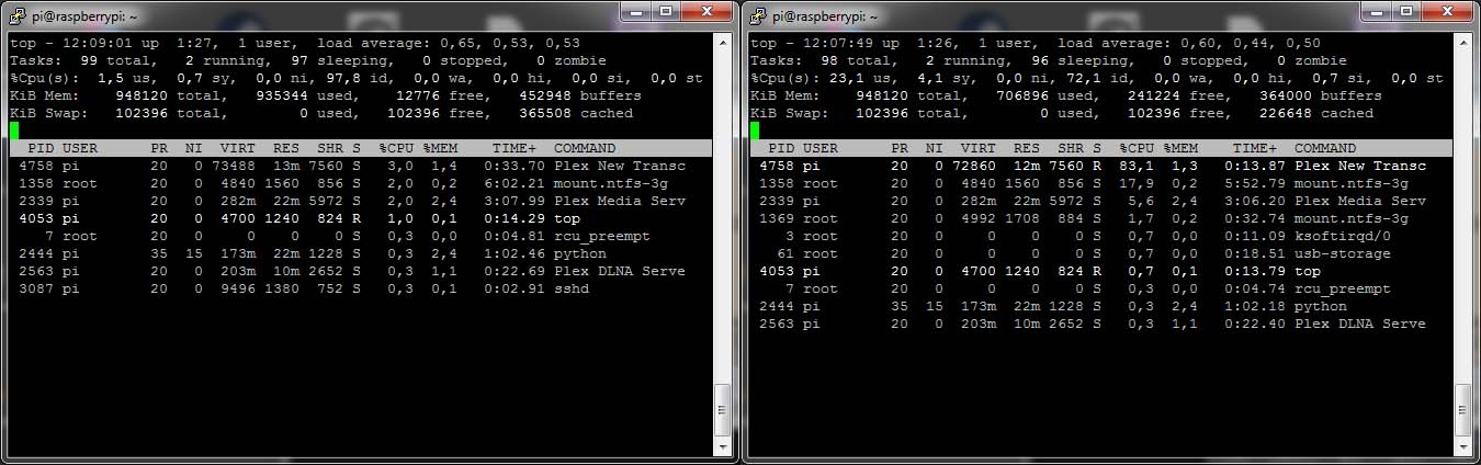

Im Folgenden mal ein Screenshot mit den zwei Extremen zwischen denen der RPi2 beim Transcoding einer 1080p/crf20 mkv pendelt, ausgelesen mittels “top -i”.
Im Mittel sind das die von dir beobachteten 20 - 30 %, die den RPi2 nicht wirklich zum Schwitzen bringen.
