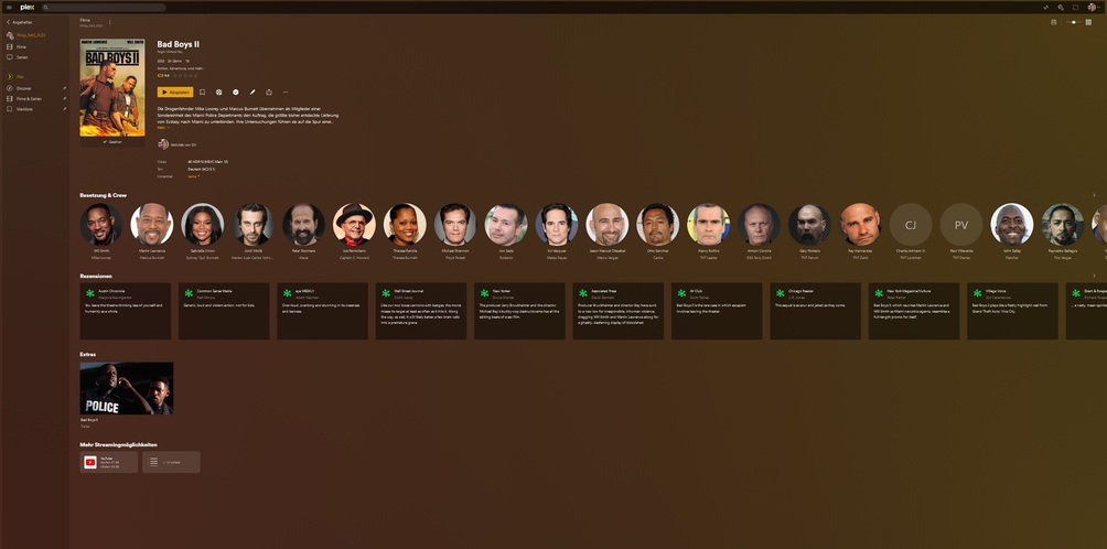

Moin,
ist das ein Bug/Fehler oder durch ein Update Absicht, dass bei Anzeige eines Filmes unten die zugehörige Sammlung nicht mehr angezeigt wird? Nur unter dem Reiter “Sammlung” sehe ich alle. Sonst kann ich sie gar nicht mehr sehen.
Das war so geil, dass bei jedem Film unten die zugehörige Sammlung sichbar war.
Danke

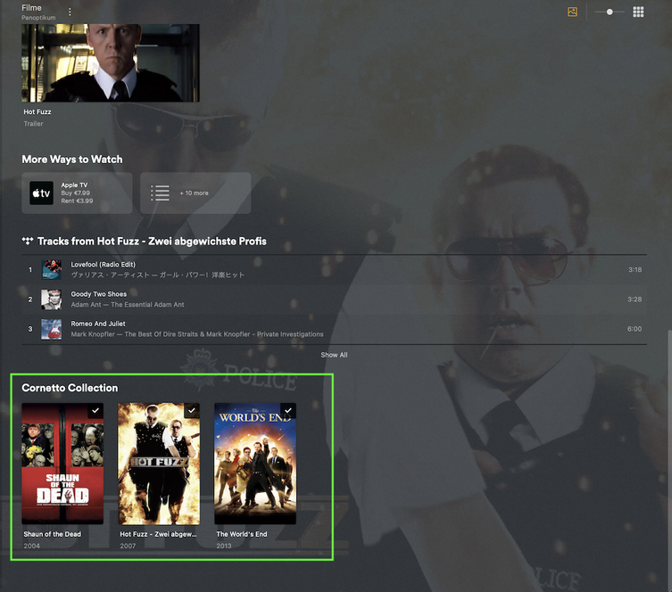

Wenn ich das richtig sehe, verwendest du die Plex for Windows/Mac/Linux Desktop app?
Welche Version genau ist das, in der die Sammlungen nicht mehr auf der Detail-Seite des zugehörigen Films gezeigt werden?
Habe das gerade auf meinem Desktop mit einer etwas älteren und der aktuellen Version getestet und mir wird die Sammlung jeweils korrekt angezeigt (v1.91.1.118, v1.95.3.175).
[edit: sorry, Screenshot ist von Plex Web… sieht in der Desktop-App aber identisch aus]

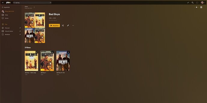

Danke für den Link…
Wird problemlos angezeigt. Scheint auch kein Problem da zu sein.

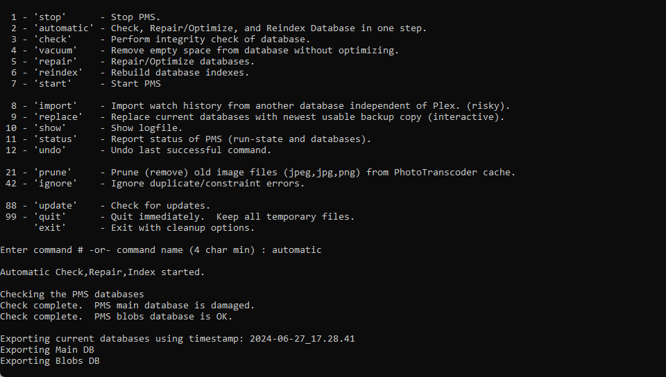

Has du mal irgendwann die Gesundheit deiner Plex-Datenbankdatei geprüft?
Ich könnte mir vorstellen, dass hier eine Index-Tabelle abgefragt wird, die natürlich aktuell sein muss. Bei Störungen mit der Datenbank, verlieren die Indices gern mal Daten.
Dieses Script soll die Reparatur etwas komfortabler machen: GitHub - ChuckPa/PlexDBRepair: Database repair utility for Plex Media Server databases
(Regulär müsstest du eine Kette von Kommandozeilenbefehlen benutzen: https://support.plex.tv/articles/repair-a-corrupted-database/)

Nach etlichen Versuchen und Lesen war ich überhaupt machen soll, habe ich es geschafft. Habe es zwar nicht geschafft die .tz Datei zu finden, aber das Script arbeitet jetzt. Er hat auch einen Fehler
gefunden.
Ist es denn durchgelaufen? Nach dem Export müssten die zwei SQL Files wieder importiert werden um die Datenbankdateien wieder von Grund auf aufzubauen.

Hier die Anleitung für Programmier-Noobs.
Die Dateien runterladen: GitHub - ChuckPa/PlexDBRepair: Database repair utility for Plex Media Server databases
Mit DSM7: Datei “DBRepair.sh” unter “PlexMediaServer” ablegen.
Windows CMD öffnen mit Admin Rechten. Dann:
ssh AdminName@localeIP
sudo bash
cd /volume3/PlexMediaServer #oder ggf anderes Volumen
chmod +x DBRepair.sh
./DBRepair.sh
Gewünschte Befehle eingeben und Automatismus genießen
