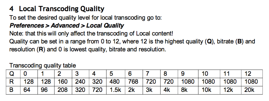

An welcher Stelle stellst du denn die 8Mbps ein?
Im TV-Menü unter Advanced. Sonst gibt es keine Möglichkeit.
Und welchen Wert stellst du ein?
Erstmal danke für die Reaktion.
Ich weiß, worauf du raus willst. Der Puffer sollte aber (wird er bei anderen Apps auch) erst einmal mit maximaler Bandbreite vollgeschrieben. Das heißt, die Bandbreite sollte auf 10Mbit/s hochgehen und wenn der Puffer vollgeschrieben ist, auf ca. 8Mbit/s runtergehen. Hab gerade gesehen, dass ich mich beim TO verschrieben habe (1,1Mbit/s statt 1,1 Mbyte/s)
Aber um die Frage zu beantworten: den Wert stelle ich auf 9 (= 1080p mit 8Mbit/s).
Anders ist es ja auch so, dass bei Wert 7 (720p mit 3Mbit/s) der Puffer mit den oben erwähnten 700Kbyte/s vollgeschrieben wird und dann runter auf knapp 400kbyte/s geht.

  1. Ich bin mir nicht sicher, dass die Werte in der Samsung App tatsächlich Mbit/s sind. Es kann auch ein frei erfundener Qualitätsindex sein.
  2. Es handelt sich hier immer um einen Höchstwert, den es nicht zu überschreiten gilt. Je nach Bildinhalt kann die tatsächliche Bitrate etwas darunter liegen.
Die Werte sind absolut nicht vergleichbar mit DirectPlay, da hier der Encoder mit ganz anderen (zeitaufwändigen) Optimierungen gearbeitet haben kann, die es ihm ermöglichen die gesetzte Bandbreite besser auszunutzen. So wie es ausschaut, pfeift dein NAS sowieso beim Transkodieren schon auf dem letzten Loch, Hier ist keine Luft mehr für Optimierungen. (siehe ‘Speed’ wert in deinen Logs [1.0 = Echtzeit])
Es ist ein Qualitätsindex. 7=3Mbit/s 720p, 8=4MBit/s 720p, 9=8Mbit/s 1080p, 10=10Mbit/s 1080p, 12 ist Maximal.

Hier nochmal die Qualitytabelle aus dem Usermaual der Samsung App:
