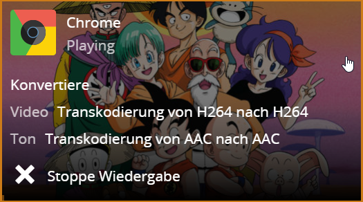

ich nutze xmedia recode um meine Filme und Serien in das MP4 Format zu bringen. Das seltsame ist, dass es manche Filme / Serien dennoch Transcodiert werden und manche nicht. Woran könnte es liegen? Ich benutze eigentlich immer die gleichen Einstellungen und seit kurzem, werden alle Videos die so erstellt werden Transcodiert. Folgende Geräte werden verwendet:

Ich doof hab das falsche angehakt, jetzt aber richtig. Hier die Auswertung aus dem Log:
Welcher Client war’s denn?
Kannst du bitte auch noch die Plex XML info der Episode dazu tun?
Das war diesmal über Google Chrome Browser, die dazugehörige XML wäre die hier
<MediaContainer size="1" allowSync="1" identifier="com.plexapp.plugins.library" librarySectionID="8" librarySectionTitle="Serien - Animiert" librarySectionUUID="413a633c-c2ab-46fa-b398-0d61e3da8491" mediaTagPrefix="/system/bundle/media/flags/" mediaTagVersion="1521223888"> <Video ratingKey="56611" key="/library/metadata/56611" parentRatingKey="56610" grandparentRatingKey="56480" guid="com.plexapp.agents.themoviedb://12609/1/1?lang=de" librarySectionTitle="Serien - Animiert" librarySectionID="8" librarySectionKey="/library/sections/8" type="episode" title="Das Geheimnis der Dragon Balls" titleSort="Geheimnis der Dragon Balls" grandparentKey="/library/metadata/56480" parentKey="/library/metadata/56610" grandparentTitle="Dragon Ball" parentTitle="Staffel 1" summary="Son-Goku lebt allein in den Wäldern einer Gebirgslandschaft. Da taucht plötzlich Bulma auf. Sie ist auf der Suche nach den legendären Dragonballs, von denen es sieben gibt und mit denen man sich seine Wünsche erfüllen kann, wenn man alle hat. Son-Goku ist im Besitz einer solchen Kugel, Bulma selbst besitzt schon zwei. Gemeinsam machen sie sich auf den Weg, die restlichen vier Kugeln zu suchen. Aber auch Prinz Pilaw ist hinter den Kugeln her, um die Weltherrschaft zu erringen." index="1" parentIndex="1" rating="8.2" year="1986" thumb="/library/metadata/56611/thumb/1522441909" art="/library/metadata/56480/art/1522407577" parentThumb="/library/metadata/56610/thumb/1522407800" grandparentThumb="/library/metadata/56480/thumb/1522407577" grandparentArt="/library/metadata/56480/art/1522407577" grandparentTheme="/library/metadata/56480/theme/1522407577" duration="1244202" originallyAvailableAt="1986-02-23" addedAt="1522370143" updatedAt="1522441909"> <Media videoResolution="480" id="83861" duration="1244202" bitrate="1824" width="720" height="540" aspectRatio="1.33" audioChannels="2" audioCodec="aac" videoCodec="h264" container="mp4" videoFrameRate="24p" optimizedForStreaming="1" audioProfile="lc" has64bitOffsets="0" videoProfile="high"> <Part accessible="1" exists="1" id="92849" key="/library/parts/92849/1522441801/file.mp4" duration="1244202" file="/share/CACHEDEV1_DATA/Videos/Anime Komplett/Dragon Ball (1986)/Staffel 1/Dragon Ball - 1x01 - Das Geheimnis der Dragon Balls.mp4" size="283641438" audioProfile="lc" container="mp4" has64bitOffsets="0" optimizedForStreaming="1" videoProfile="high"> <Stream id="196969" streamType="1" default="1" codec="h264" index="0" bitrate="1499" bitDepth="8" chromaLocation="left" chromaSubsampling="4:2:0" frameRate="23.976" hasScalingMatrix="0" height="540" level="40" profile="high" refFrames="4" streamIdentifier="1" width="720"/> <Stream id="196970" streamType="2" selected="1" default="1" codec="aac" index="1" channels="2" bitrate="324" language="Deutsch" languageCode="ger" audioChannelLayout="stereo" profile="lc" samplingRate="48000" streamIdentifier="2"/> </Part> </Media> <Extras size="0"></Extras> </Video> </MediaContainer>
Aus irgend einem Grund ist die Audio Bitrate 324, nicht 320. 324 verletzt die Spezifikation.
Nimm das mal runter auf 256
Ich werd verrückt, tatsächlich nun ist es im Browser direkter Stream, ohne das ich die beiden Häkchen dafür gesetzt habe .
