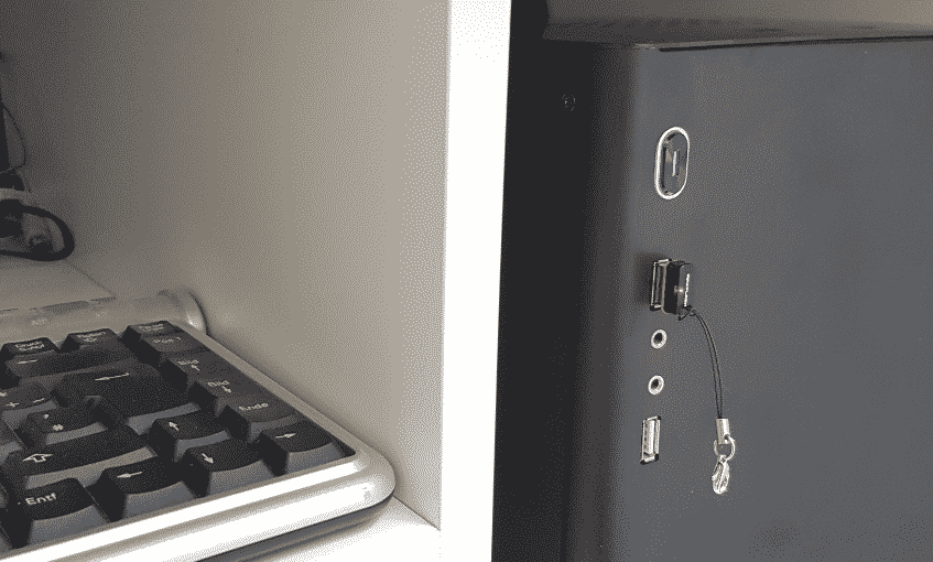

Nutze Unraid seit 12 Jahren. Darauf laufen bei mir diverse Docker wie z.B. Plex, Nextcloud, Letsencrypt und VMs. Habe zum Beispiel eine Unraid VM auf Unraid laufen…
Das Betriebssystem, 200 MB oder so, passt auf einen USB Stick, wird von diesem gestartet und läuft dann im RAM. Alle Platten werden somit zunächst einmal nur für Deinen Content genutzt.
Festplatten können entgegen traditionellem RAID in Art und Größe gemischt werden. Weitere Festplatten können jederzeit hinzugefügt werden ohne Notwendigkeit eines Rebalance.
Zum Schutz kann man bis zu 2 Parity Platten hinzufügen. Du bist dann also vor bis zu 1 oder 2 gleichzeitigen Platten Ausfällen geschützt. Fallen gleichzeitig noch mehr Platten sus, dann verlierst Du immer nur den Inhalt der zusätzlichen Defekten Platten. Auch das ist besser als bei traditionellen RAIDs.
Aus Performance Gründen kann man einen Cache oder Cache Pool aufbauen. Das sind bei mir 2 PCI M.2 Riegel. Auf diese packt man dann die Dockers und VMs. Eine weitere Einsatzmöglichkeit des Caches ist das Zwischenspeichern neuer oder geänderter Dateien. Ein Mover schiebt diese neuen Daten dann in der Nacht auf das parity geschützte Array.
Unraid läuft auf jedem System auf dem Linux läuft. Auszuprobieren wäre brandneue Hardware. Gerade das Zuordnen von neuer Hardware zu Docker oder VMs sollte man mal testen. Bei mir ist zum Beispiel eine 1050ti Grafikkarte dem Plex Docker zugeordnet und eine Festplatten Adapter Karte einer VM.
Durch den USB Stick kannst Du das ganze mal ausprobieren. Darüber hinaus ist die Benutzer Gemeinde bei Unraid extrem hilfreich und freundlich und schnell …
