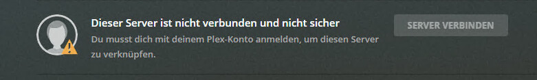

Ich hab’ nach einigem Rumprobieren den PMS Installer neu gestartet, danach war der Server erst mal wieder da. Unter den Settings in “Allgemein” war ein Hinweis, dass der Server nicht verbunden ist und daher keine sichere Verbindung möglich sei. Ich habe auf den Verbinden-Button geklickt, danach war der Server und sämtliche Inhalte wieder weg. In den verfügbaren Geräten taucht er auf, ist aber zum letzten mal verfügbar gewesen, bevor ich den Verbinden-Button geklickt habe.

Das ist genau mein Problem. Klicke ich auf Anmelden, dreht sich der Kreis auf dem Button für eine Minute, danach steht da wieder “Anmelden”, der Server ist aber nicht mehr zu sehen bzw. er ist aus der Liste in den Einstellungen verschwunden.
Merkwürdig ist auch, dass unter Fernzugriff weder eine lokale noch eine öffentliche IP angezeigt werden, die Funktion ist aber ja auch (noch) deaktiviert, bis die anmeldung durchgeführt wurde, vielleicht liegt das auch daran.
[Edit]
Ich war hier leider etwas ungenau, der Button, auf den ich mich bezog, war der “Server verbinden”:
