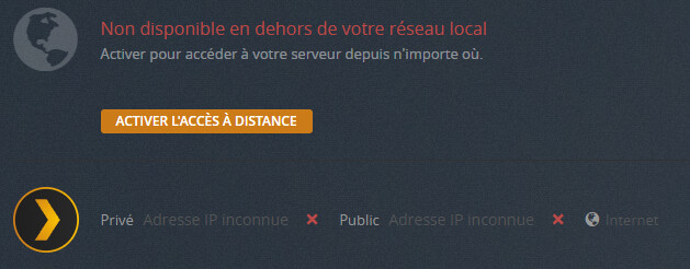

Comme tu vois l’accès a distance de base est désactivé
Derrière j’ai les connexions en mode sécurisées sur " Préféré " j’ai aussi laissez l’ipv6
Et enfin du coup l’accès se fait via URL
Derrière cela mon URL pointe vers mon IP public et grâce au reverse proxy il tape en interne a mon NAS au 32400
