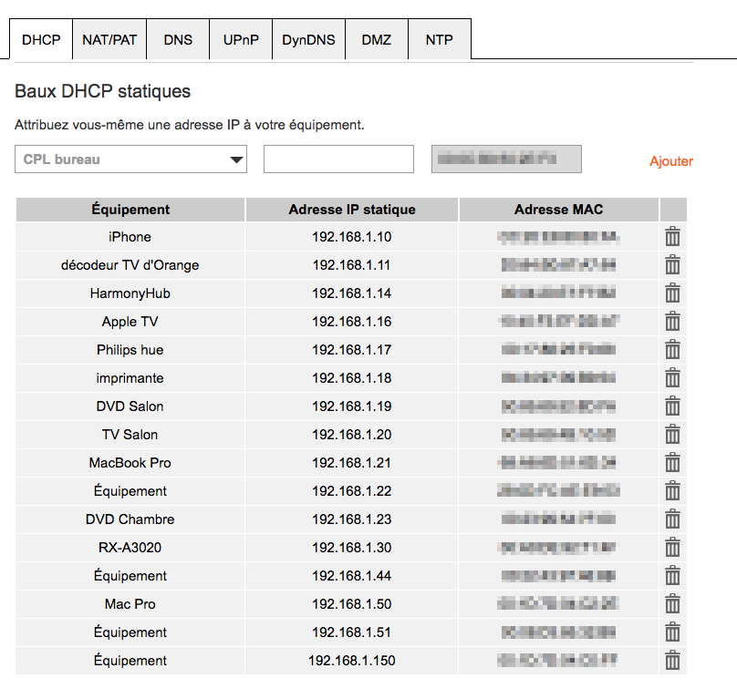

par contre comme tu n’as surement pas configuré d’ip fixe elle a peut être changé entre temps…
c’est pour ca qu’il vaut mieux toujours attribuer une ip fixe au serveur.
• Adresse ip fixe (ou statique)
Si tu as plusieurs appareils connectés a ta box en leur attribuant une ip fixe, ils auront toujours exactement la même adresse chaque fois qu’ils se connecteront a ta box…
pour que cette adresse soit toujours la même et ne pas avoir le problème que tu as actuellement,
il faut configurer ta box pour mettre une ip fixe a ton ordinateur via la configuration DHCP de la box…
au moins l’ordinateur qui te sert de serveur sera toujours accessible a cette même et unique adresse depuis chez toi (en local)
exemple : 192.168.1.14 (comme c’est actuellement le cas mais par hasard)
dans les réglages de la livebox 4 ca se présente comme ca…
et comme tu peux le voir j’ai attribué une ip fixe (ou statique) a chacun de mes appareils connectés…
l’adresse doit toujours se présenter comme ca : 192.168.1.xx
xx = Tu mets ce que tu veux en fonction de tes envies et des limitations de ta box
sur la livebox ca commence a 10 jusqu’à 100 (150 pour la livebox 4)

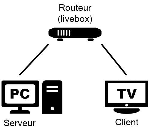

bon je t’explique comment ca fonctionne…
et un petit dessin vaut mieux qu’une longue explication…
si après ca tu ne comprends pas je capitule
- il faut installer PLEX sur les 2 (PC et TV)
- que la TV et le PC soient connectés sur le même routeur (Livebox)
- sur le PC c’est le serveur
- sur la TV c’est le client
- Laisser le PC allumé avec PLEX de lancé (sur le pc)
- c’est grace au routeur que ta TV va pouvoir se connecter au serveur et lire les fichiers qui sont sur ton PC
- allumer la TV et lancer PLEX
- éventuellement configurer PLEX sur ta TV pour qu’elle trouve et se connecte au serveur (d’ou l’importance d’une ip statique)
après je ne connais pas ta TV et je ne sais pas comment tu as installé plex dessus
mais sinon quelle étape tu ne comprends pas?
