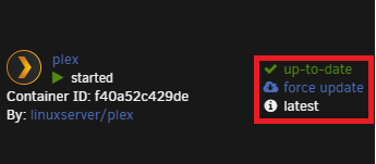

Die nachfolgenden Screenshots zeigen, dass sowohl der Docker Container als auch der Plex Server ausschließlich latest bzw. public Versionen verwenden sollen.
Plex
Docker2

Ich habe mir das noch mal angeschaut. Tatsächlich steht bei allen von mir verwendeten Linuxserver.IO Docker Containern “latest” für das letzte stabile Release. Nur beim Plex Docker Container steht “latest” für Beta und “public” für nicht-Beta. Das ist schon etwas verwirrend.
Na, ja, und trotz Änderung von “latest” auf “public” beim Plex Docker Container ändert sich das nach Neustart nicht. Ich kann hier so oft “public” auswählen und “Apply-en” wie ich will. Es fällt immer wieder auf “latest” zurück. Da scheint sich mit Unraid 6.8.2 ein Fehler eingeschlichen zu haben. Werde mal nachfragen.
