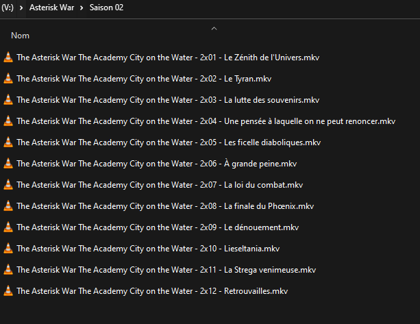

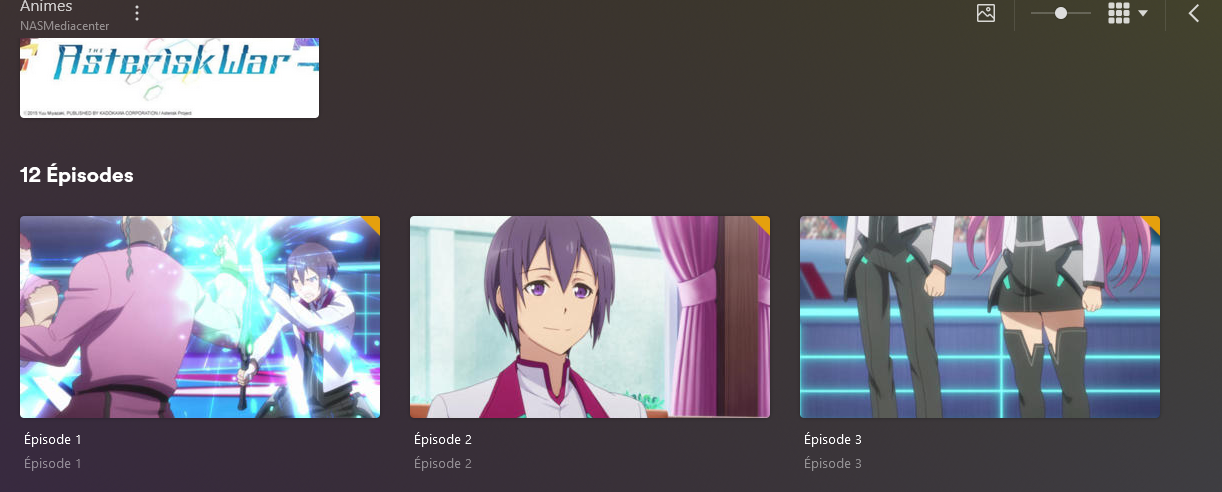

J’ai ajouté la saison 2 de l’animé The Asterisk War, sachant que je met à jour les titres/métadonnées avec le logiciel filebot en utilisant les bd de TheMovieDB ou TVBD. Dans plex j’ai bien la saison 2, mais pour une raison inconnu, les épisodes s’appelle “episode 1, épisode 2 etc…”. alors que j’ai bien les métadonnées et le titre sont bien à jour dans mon dossier.
Une nouvelle analyse n’y change rien.
Tu n’a pas les titres c’est ça ?
Fait un screenshot du dossier manga en question
Le premier screen c’est les fichiers présent et avec les noms des épisodes du dossier “saison 02” sur mon NAS

Le dieuxième screen c’est les fameux épisodes sans titre sur plex
https://zupimages.net/up/23/38/tecw.png

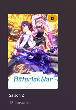

Le troisième, moins parlant c’ets juste le screen sur plex montrant qu’il reconnais bien la saison 2
https://zupimages.net/up/23/38/5rwm.png

Alors tu as 2 solution, soit tu met tes 24 épisodes directement à la racine, mais ton 1er épisode de la saison 2 il aura comme renommage l’épisode 13 et ainsi de suite jusqu’à 24.
Soit tu renomme tes 2 dossier en S1 et S2 et tu met leur épisode respectivement.
Normalement peux importe lequel tu choisis tu dois avoir tes titres.
J’ai bien un dossier par saison, nommé saison 01 et saison 02, j’ai 9 saisons avec dbz pas de soucis. le plus bizarre c’est que pour le moment c’est le seul a avoir ce soucis.

J’apporte moi même la solution pour la saison 2 qui n’avais que des numéros au lieu des titre d’épisodes.
Je récupérais les infos avec filebot depuis l’option de donnée du site themoviedb.org et celui-ci indiquait 2 saisons. Par contre sur thetvdb.com. Lui ne m’indique que 1 saison. Les données semble est plus proche de anidb et plus fiable pour les animé. Après avoir remis les épisodes dans le dossier saison 01, plu de soucis de titre.
Il y a souvent de légère différence entre themoviedb et thetvdb (nombre d’épisode par saison par exemple).
