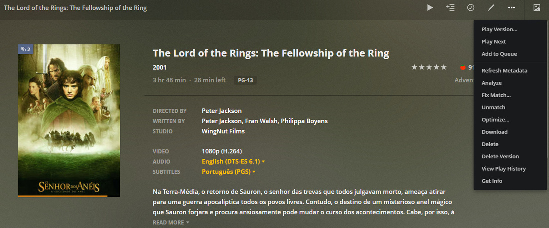

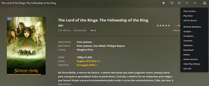

Para resolver em parte essa situação os servidores plex atualmente contam com a opção de optimização do vídeo, nesse caso o servidor converte o arquivo de video para um formato compatível com o seu dispositivo. E quando for executar o arquivo de video ou audio no seu dispositivo com cliente plex você deve clicar nos 3 pontinhos de opções e escolher EXECUTAR VERSAO.
