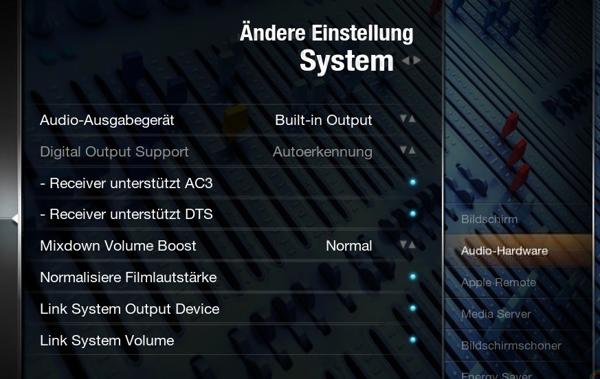

Guude Hubi,
Plex sollte in der Regel den Audiostream nicht anfassen und so weitergeben (RAW) wie er in der Videodatei liegt.
Ausnahme hierbei ist wenn du keinen digitalen/Mehrkanal Ausgang zur Verfügung hast, bzw. die Einstellungen unter Eigenschaften / System / Audio-Hardware nicht passen, dann macht Plex einen “Downmix” auf Stereo…
Bei mir sehen die Einstellungen so aus (allerdings nutze ich den optischen Toslink Ausgang):
