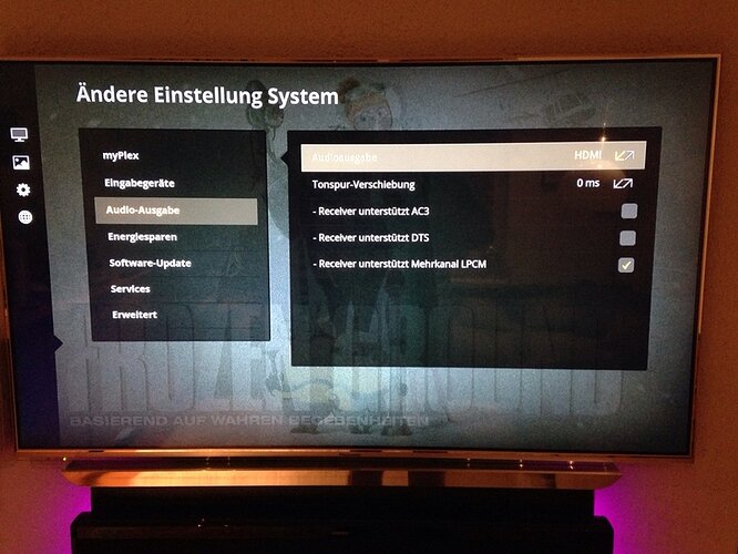

Ich habe alle Einstellungen im Einstellungsmenü des Plex Home Theatre ausprobiert.
-Receiver unterstützt AC3
-Receiver unterstützt DTS
-Receiver unterstützt Mehrkanal LPCM
Wenn ich alle drei Haken setze kommt nur ein Lautes Rauschen beim starten des Filmes.
Und wenn ich nur den Haken bei LPCM setze kommen nur die gesamten umgebungsgeräusche des Filmes.
Es sind also keine Stimmen zu hören. Also anscheind kein Center-Kanal.
Wenn ich jeweils eines von den anderen auswähle kommt wieder dieses laute rauschen.
