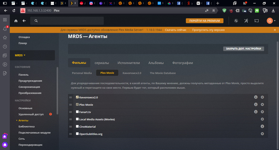

Synology DS218+, DSM 6.2.2-24922 Update 2, Plex Версия 3.108.2.
Ну никак не могу прикрутить Кинопоиск. Скачивал разные, последний пробовал устанавливать Кинопоиск 2,0.
В настройках Plex на вкладке “агенты” в разделе “фильмы” есть 4 вкладки:
[Personal Media]
[Plex Movie]
[Кинопоиск2.0]
[The Movie Database]
При этом агент Кинопоиск 2,0 есть везде, кроме [Personal Media]
Подскажите как правильно настроить?
Какие галочки ставить, какую последовательность выставить, что выбрать в настройках библиотеки?
При добавлении новой или редактировании старой библиотеки выбрать Кинопоиск.
Это сделано.
Но подтянулись только пара описаний.
Как настраивать раздел “агенты”?
В агенте Plex Movie есть Кинопоиск. И в агенте Кинопоиск есть Кинопоиск. Как это понимать?

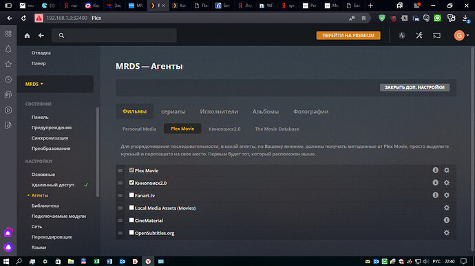

Графическая оболочка Plex имеет древовидную структуру для лучшего понимания. Раздел агентов скомпонован так же. Открывая раздел фильмов на нижней строчке видим список агентов. Эти агенты поиска настраиваются (приоритет-какой агент будет искать по умолчанию первым) при создании папки в разделе дополнительно. На скриншотах отражена информация по более тонкой настройке агента для поиска. Галочкой отмечаются ресурсы, что будет использовать агент при поиске. С лева, три полоски, позволяют менять местами агентов или ресурсы, задавая приоритет поиска. Например, если в разделе Plex Movie, поменять местами Plex Movie и Кинопоиск 2.0, то соответственно первым будет осуществлён поиск по базе Кинопоиска, а вторым по базе Plex Movie. Такая же ситуация и сдругими подразделами. Буква “i” отражает информацию о установленном плагине, а шестерёнка даёт возможность тонкой подстройки самого плагина. P.S. Странно, что вас не смутило в Plex Movie наличие Plex Movie, а в разделе Кинопоиска, наличие Кинопоиска вызвало вопросы. :wink:

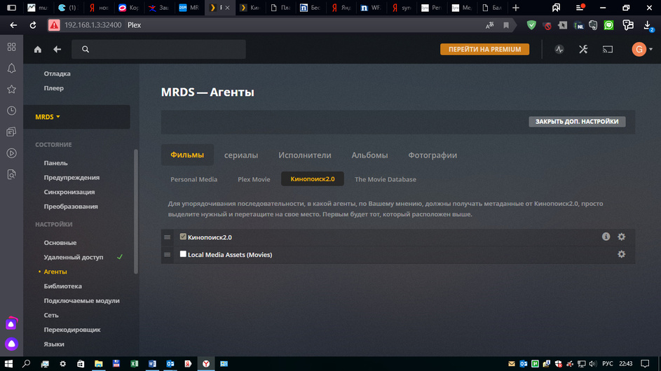

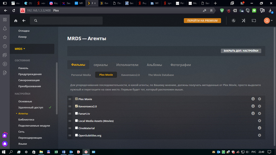

Я правильно понял:
1 строчка это разделы PLEX.( * [Фильмы]* [сериалы]* [Исполнители]* [Альбомы]* [Фотографии])
2 строчка это агенты. ( * [Personal Media]* [Plex Movie]* [Кинопоиск2.0]* [The Movie Database]). Их набор разный для каждого раздела PLEX.
Тогда что в третьей строчке (это практически перечень, в котором можно перетаскивать элементы)? Ведь это тоже агенты?
Расшифруйте пожалуйста на примере скриншота:
Значит смотрите. Фильмы-Plex Movie (Сканер папки. Устанавливается и сменяется при создании папки в библиотеке ил позже с помощью настройки папки.). Ниже, меняемые по приоритету находятся сканеры и базы данных из которых берётся информация. По сути в списочной строке находится список баз используемый сканером. На вашем примере сканер Plex Movie будет брать информацию первым из базы Кинопоиска с помощью сканера Кинопоиск 2.0, вторым с помощью сканера Plex Movie из базы themoviedb.org (TMDB) , третьим из базы Fanart.tv (если отметить галкой) и т.д. Меняя их местами, меняете очередность предоставляемой информации. Подключение некоторых баз для работы сканера требует некоторых дополнительных условий. Просмотреть можно нажав на шестерёнку. Это может быть путь к папке, API или банальная регистрация на ресурсе.
То есть для папки (папок такого типа?) существует (в моем случае) четыре сканера папки - Personal Media, Plex Movie, Кинопоиск2.0, The Movie Database?
Но при настройке существующих папок (создания новой) есть только два варианта - Plex Movie, Plex Video Files.
И получается, что Кинопоиск2.0 это и сканер и агент?
