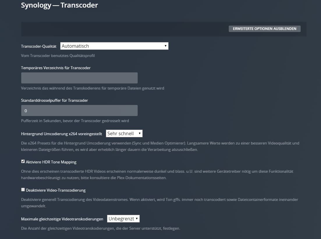

Der Screenshot zeigt eine völlig andere Einstellung. Ich spreche von einer versteckten Einstellung. Die wirst du nicht im Einstellungsmenu finden.
Welche wär das dann? Ich meinte bisher immer die TranscodeDuration, welche ich mit 10 eingestellt habe und seit mehreren Stunden, läuft der Stream (testweise) ohne Wiedergabestopps.

Standard-drossel-Puffer ist ein Wert in Sekunden.
Hat denn evtl. diese Einstellung:
Transcoder-Standarddrosselpuffer
Betrag in Sekunden, der gepuffert werden soll, bevor die Transcoder-Geschwindigkeit gedrosselt wird.
etwas damit zu tun, die Wiedergabe Live-TV wurde beendet-Fehler zu beeinflussen?
