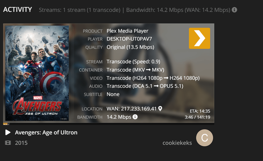

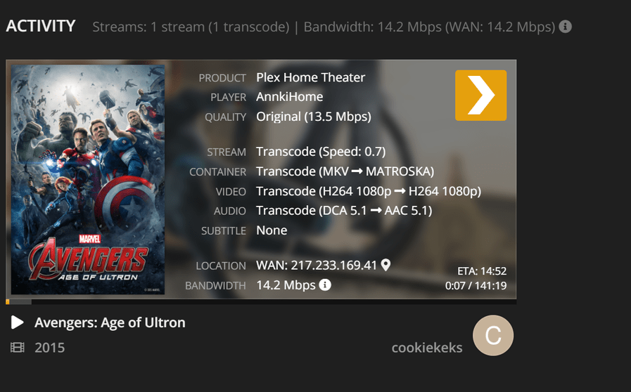

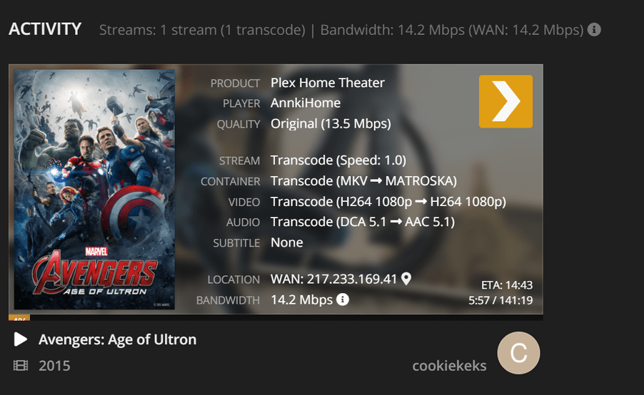

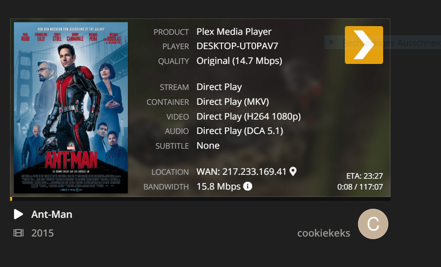

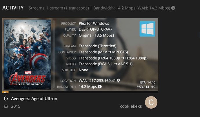

Wenn ich beim Pi3+ Audiopassthrough aktiviere muss das ganze bei folgenden Film trotzdem transkodiert werden. Desweiteren verstehe ich nicht, wenn die Quelldatei ein 1080p Format hat, dass der Server sich schwerer tut, wenn nur die Audiospur transkodiert werden müsste und die Bitrate unverändert bleibt, als wenn ich das ganze auf z.B. 2Mbps transkodiere.
Außerdem verstehe ich nicht, weshalb mein Windows 10 PC über die Plex App oder über den Plex Media Player die Datei auch transkodieren müsste. Sobald ich die Filmdatei im VLC oder MPC abspiele klappt doch auch alles wunderbar.
Habe da auch leider keine Möglichkeit gefunden, dass Direct Play erzwungen wird.

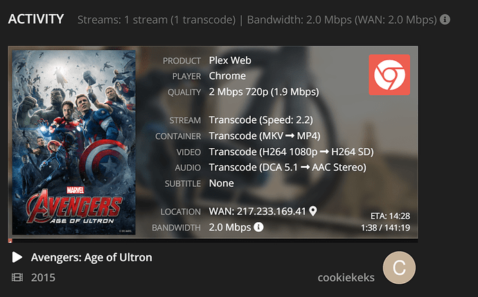

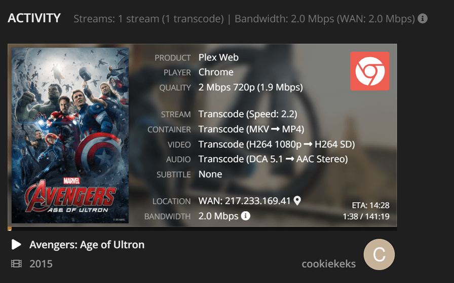

Hier mal die Transkodierungen auf 720p mit 2Mbps:
Hier mal die Transkodierung auf 1080p mit Original Qualität:

Wenn ich den Original Bitrate stream, transkodiert er das auch in unveränderter bitrate. Aber er spielt es nicht direkt ab. Also dachte ich mir, dass es wohl am Pi liegt.
Deshalb hab ich dann an meinem Surface einmal den Plex Media Player gestartet und das selbe Problem, sowie die Plex App aus dem Microsoft Store.

Ich will nicht die bitrate limitieren. Ich will den Film in Original abspielen. Ich habe in den Einstellungen jeweils Direct Play ausgewählt und nirgends die bitrate limitiert. Die blieb unverändert. Trotzdem hat er transkodiert. Selbst bei der Windows App und dem PMP. Dort habe ich ebenfalls Original Bitrate gelassen.
Wie hier zu sehen - Quality: Original
Edit: Beim Pi hatte ich es ebenfalls auf Original gelassen.
“Original” heißt nur “original Bitrate”. Es bedeutet nicht zwangsweise “kein Transkodieren”.

Edit: An der Internetleitung sollte es nicht liegen, dass Plex diese transkodiert.
Nein, das Wichtigste ist das hier:
Streaming Resource: Bandwidth exceeded: 39133 kbps > 32000 kbps
Irgendwo ist eine Bandbreitenobergrenze von 32 MBit/s eingestellt.
Ich würde mal vermuten unter
Einstellungen - Server - Fernzugriff - “Upload-Geschwindigkeit”
Da sind komischerweise 40 MBit/s eingestellt.
Der Film erreicht aber doch nicht mal die 32 MBit/s.
Irgendwo müssen die 32 mbps her kommen.
Welcher Ansichtsmodus wird in PMP benutzt?
Habs sowohl mit dem Normalen, als auch mit dem TV Modus getestet. Hab Original darin eingestellt.
Wüsste nicht woher. Andere Filme mit ähnlicher Bitrate spielt er ja auch direkt ab.
siehe hier
Rufe mal die Plex XML info des betroffenen Filmes auf.
In der Adresszeile includeExtras=1 abändern in includeBandwidths=1
und Enter drücken.
Danach das ganze XML Gedöns bitte hier mal reinkopieren.
Hier die XML
This XML file does not appear to have any style information associated with it. The document tree is shown below.
<MediaContainer size="1" allowSync="1" identifier="com.plexapp.plugins.library" librarySectionID="6" librarySectionTitle="Filme" librarySectionUUID="c74997f5-cbe5-4af4-b17f-1cb63687a4ca" mediaTagPrefix="/system/bundle/media/flags/" mediaTagVersion="1537530240">
<Video ratingKey="22500" key="/library/metadata/22500" guid="com.plexapp.agents.imdb://tt2395427?lang=de" librarySectionTitle="Filme" librarySectionID="6" librarySectionKey="/library/sections/6" studio="Marvel Studios" type="movie" title="Avengers: Age of Ultron" originalTitle="Avengers: Age of Ultron" contentRating="de/12" summary="S..." rating="6.9" viewCount="5" lastViewedAt="1538590730" year="2015" tagline="Ein neues Zeitalter beginnt" thumb="/library/metadata/22500/thumb/1499152852" art="/library/metadata/22500/art/1499152852" duration="8478720" originallyAvailableAt="2015-04-23" addedAt="1499152813" updatedAt="1499152852" chapterSource="media" primaryExtraKey="/library/metadata/22502">
<Media videoResolution="1080" id="27100" duration="8478720" bitrate="11559" width="1920" height="808" aspectRatio="2.35" audioChannels="6" audioCodec="dca" videoCodec="h264" container="mkv" videoFrameRate="24p" audioProfile="dts" videoProfile="high">
<Part accessible="1" exists="1" id="27558" key="/library/parts/27558/1441893891/file.mkv" duration="8478720" file="/sha.......p.mkv" size="12250635766" audioProfile="dts" container="mkv" deepAnalysisVersion="2" requiredBandwidths="38298,34081,28031,25774,25774,25774,25774,25774" videoProfile="high">
<Stream id="70993" streamType="1" default="1" codec="h264" index="0" bitrate="8487" language="English" languageCode="eng" bitDepth="8" chromaLocation="left" chromaSubsampling="4:2:0" frameRate="23.976" hasScalingMatrix="0" height="808" level="41" profile="high" refFrames="3" requiredBandwidths="35273,31062,24984,23326,23326,23326,23326,23326" scanType="progressive" width="1920" displayTitle="1080p (H.264)"/>
<Stream id="70994" streamType="2" selected="1" default="1" codec="dca" index="1" channels="6" bitrate="1536" language="Deutsch" languageCode="ger" audioChannelLayout="5.1(side)" profile="dts" requiredBandwidths="1509,1509,1509,1509,1509,1509,1509,1509" samplingRate="48000" title="German" displayTitle="Deutsch (DTS 5.1)"/>
<Stream id="70995" streamType="2" codec="dca" index="2" channels="6" bitrate="1536" language="English" languageCode="eng" audioChannelLayout="5.1(side)" profile="dts" requiredBandwidths="1509,1509,1509,1509,1509,1509,1509,1509" samplingRate="48000" title="English" displayTitle="English (DTS 5.1)"/>
<Stream id="70996" streamType="3" codec="vobsub" index="3" language="Deutsch" languageCode="ger" headerCompression="1" requiredBandwidths="13,13,13,13,13,13,13,13" title="German" displayTitle="Deutsch (VOBSUB)"/>
<Stream id="70997" streamType="3" codec="vobsub" index="4" language="English" languageCode="eng" headerCompression="1" requiredBandwidths="18,18,18,18,18,18,18,18" title="English" displayTitle="English (VOBSUB)"/>
</Part>
</Media>
</MediaContainer>
Ei verflixt. Ich hatte darauf spekuliert, dass die Videobandbreite höhere Spitzen zeigt. Aber das sieht alles ganz gewöhnlich aus. Hmpf!
Der letzte Strohhalm wäre ein Log von PMP während diese Datei abgespielt wird.
https://support.plex.tv/articles/207338748-plex-media-player-logs/
