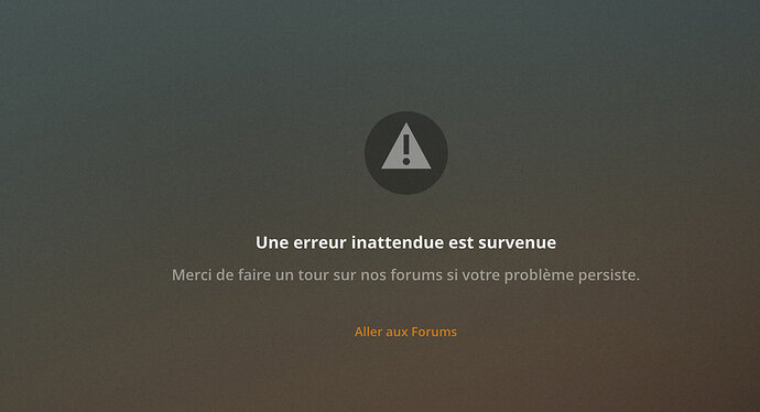

Je rencontre depuis peu un problème, j’ai installé récemment un HDHomeRun et je pouvais donc regarder la TV sur tous mes périphériques (Nvidia Shield, MAC, Android, Iphone, etc…)

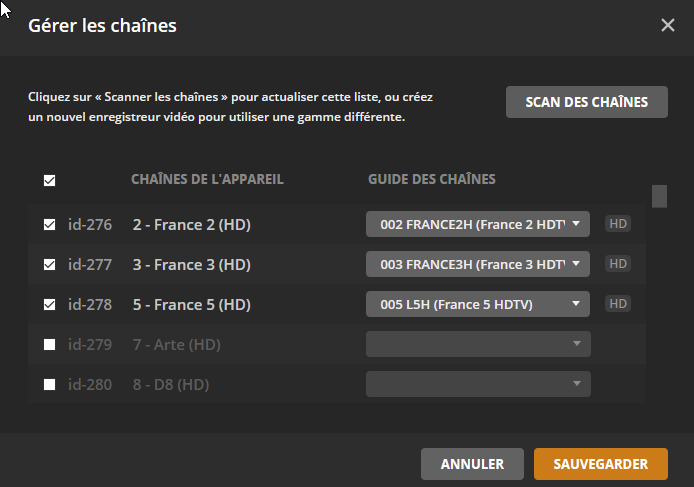

Mais depuis une dizaine de jours (peut être depuis une mise à jour du serveur…), j’ai ce message sur les applications player Mac OS et Windows 10 (cf.image 1) et si je passe par la Nvidia Shield et via le web je ne peux lire que France 3. Pour les autres chaines, j’ai ce message suivant (cf. image 2).
Avez vous déjà eu ce type de bug?? je ne sais pas si les 2 problèmes sont liés?!

J’ai trouvé une partie de ma réponse sur un topic en anglais, la version 1.3 du player est buggé il faut donc installer la version 1.4
https://artifacts.plex.tv/plex-desktop-alpha/1.4.0.924-60046db9/macos/Plex-1.4.0.924-60046db9-x86_64.zip?_ga=2.105113859.1407299009.1573180259-1763143486.1555638702
Je peux maintenant accéder aux chaines depuis l’application… mais je ne peux toujours pas visualiser les chaines…
Et voici le lien pour la version windows
https://artifacts.plex.tv/plex-desktop-alpha/1.4.0.924-60046db9/windows/Plex-1.4.0.924-60046db9-x86_64.exe?_ga=2.137044464.1141716839.1573242422-167049797.1567605000
Bon la version à l’air de fonctionner conrrectement, j’ai retrouver le live sur toutes les chaines. Maintenant le problème est toujours existant sur Nvidia Shield et la version web (pour le second je m’en fou un peu…)

Je viens tout juste de me repencher sur Xteve… J’ai bien ma liste sur le serveur xteve mais quand je vais sur Plex et que je lui rajoute un DVR (le xteve) il le trouve bien mais aucune chaine n’est trouvé!
J’ai du zappé une étape!?
Merci
Salut,
Dans xTeve, tu a combien dans Available stream ?
J’ai 97 / 6261.
J’ai créé un filtre pour en avoir bcp moins comme tu m’as indiqué.
Ok donc sa c’est bon :slight_smile:
Tu as bien aussi EPG source : PMS ?
Donc tu n’a pas de chaine,s meme apres scan?
Tu as indiquer quelle ip dans plex pour le tuner ? Car dans mon screen de mon post précédent on voit que xTeve m’indique DVR IP : 192.168.0.42:34400, mais cela est faux, c’est l’ip de mon nas ( il ne comprend pas car il est en docker je pense ), il faut lui indiquer son ip présente dans les log !
Sur l’exemple si dessus, 192.168.96.1:34400
Merci pour ces différentes informations, mais j’ai du rater encore une étape car moi il m’indique une adresse IP en 127.
Pour le 172.x … tout dépend de ta config docker, cela ne me choque pas en tout cas !
