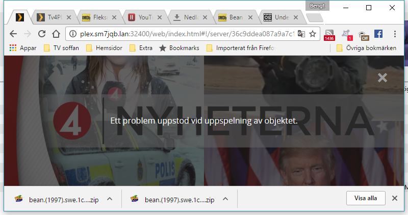

Är det bara jag som har problem att spela upp innehållet i kanalen. Felmeddelande som kommer upp “Ett problem uppstod vid uppspelning av objektet”
Upplever samma problem som Bengt och moviedb.
Testat både via web och SamsungTV.
Mediaservern uppdaterad till 1.5.5.3634.

Det är alla som inte går att starta
“Det begärda objektet kunde inte hittas” är felmeddelande jag får
Gäller som sagt alla
