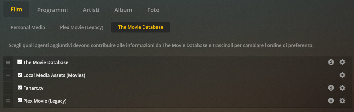

Ciao, li hai associati correttamente? Stai usando the movie db?
Credo di si, ti metto questi due screen:
dentro come devono essere impostati?
Nella prima immagine magari metti Plex Movie (Legacy) in prima posizione e dentro deve essere simile alla mia versione che mi funziona tutto:
Immagine
Se anche così non dovesse funzionare è un problema di match o magari per quel video non c’è un rating vero e proprio.

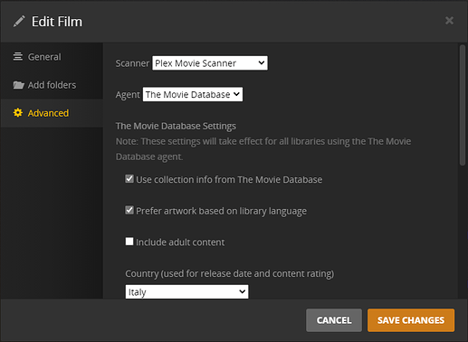

Hai aggiornato tutti i metadati? Prova a rifare il match con the movie db
Nelle impostazioni della libreria (quindi non in generale ma solo quella dove hai i film) devi avere:
Si, avevo aggiornato i metadati ma non cambiava nulla.
Ora ho messo le impostazioni nella libreria come le hai tu nello screen e mi è apparsa la stella con la percentuale, cosi:

Io vorrei mettere nelle mie due librerire cosi, irspettivamente nell’ordine:
rating: IMDB, TMDB, ROTTEN
descrizione: TMDB
cast: è uguale…forse TMDB
Ho impostato cosi nell’agente Plex Movie (Legacy).
ora l’ho messo al primo posto su “The Movie Database” e ho selezionato sulla libreria come scanner “Plex Movie scanner” (anche se non ho ancora capito cosa cambia) e come agente “The Movie Database”
Ora mi vedo correttamente il rating di IMDB e la descrizione di TMDB. Ma le copertine non ho ancora capito da dove le tira giu cosi come il resto.
