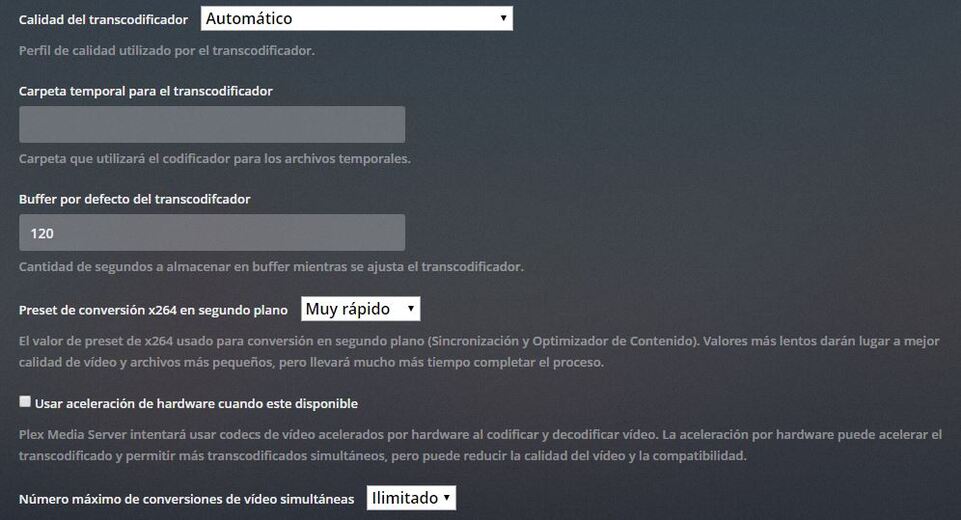

Hola, quisiera saber como puedo mejorar la velocidad vitraje? yo lo tengo configurado para que NO sobrepase los 3mbs, pero como puedo “forzar” a plex que me trasmite a este britraje? hay peliculas que la bitraje a 1mbs y se ve relativamente mal como en la imágenes adjuntas (tengo fibra optica 200/100 y es un pc dedicado, de 8 ram, i7 4 gen,

Si quieres que funcione bien, deberías decirle a Plex que velocidad tienes para que el calcule como debe transcodificar.
Por otro lado en cada cliente, puedes configurar la tasa de transferencia, si quieres evitar la transcodificación, deberías conseguir que todo se reproduca en “Direct play”

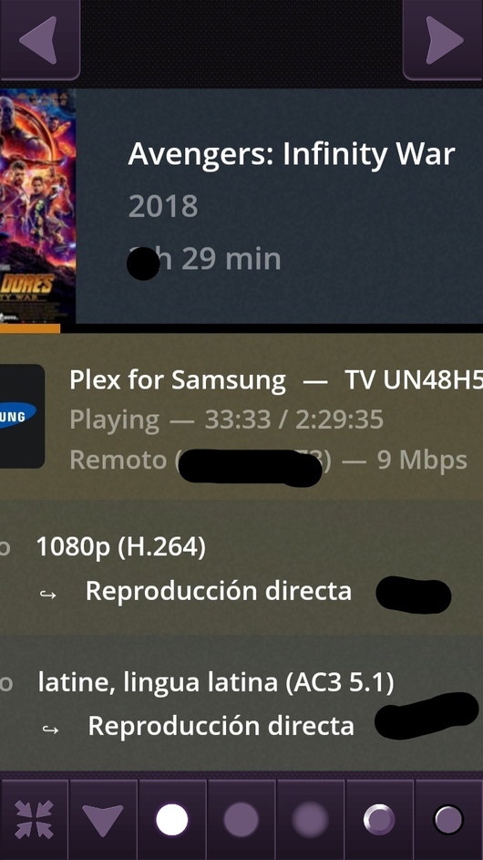

Muchas gracias por los aportes, realice lo indicado y ahora anda super bien, que lo que hice?
  1. Deje el bitraje de flujo remoto en Máximo.
  2. Seleccione la velocidad de subida, que actualmente es de 200 Mb/s (pensaba que este dato no era relevante) y lo tenia vacío.
  3. El resultado es Direct Play.
