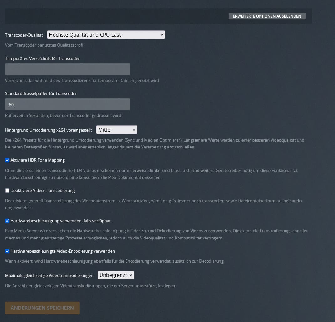

Schalte mal testhalber die Hardwarebeschleunigung für die Transkodierung aus.

  1. Hardwarebeschleunigung verwenden, falls verfügbar
  2. Hardwarebeschleunigte Video-Encodierung verwenden
Vor allem Nummer 1)
Ein Test von Nummer 2) wäre aber auch interessant. Auf älteren CPU-Modellen produziert das schlechtere Qualität.

Wenn ich die beiden Hardwarebeschleunigung Optionen deaktiviere, springt die CPU anfangs auf 100% auslastung. Wenn ich beide Optionen aktiviert lasse, passiert das nicht.
Das ist innerhalb der Erwartungen. Die Frage ist lediglich: ist die Bildqualität bei einer der Methoden besser?
Wenn kein Unterschied auszumachen ist, dann ist die Nutzung der Hardwarebeschleunigung natürlich zu bevorzugen.
Der o.g. Film hat eine Bitrate von 22076 kbps. Ich habe eben den selben Film mit einer Bitrate von 9157 kbps gedownloadet und kann keinen Unterschied feststellen (Nativ VS Nativ).
Ich meine sogar, dass die Version mit 22076 kbps schlechter aussieht, wenn ich diesen auf 10Mbps limitiere, als die Version mit 9157 kbps (Nativ).
Auch das ist erklärbar. Die Umwandlung in Echtzeit produziert einfach schlechtere Qualität, während die Umwandlung in Software (die auch mal schnell länger dauern kann als der Film Spielzeit hat) sich mehr Mühe geben kann und mehrere Varianten durchprobiert, welche Encoding Strategie die beste Qualität ergibt.
