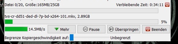

Danke, für die Antwort! Ja, es tritt auch auf, wenn Server und Wiedergabe direkt an der FritzBox hängen. Ebenso habe ich totale Probleme mit der Synchronisation (Musik). Wahrscheinlich gehört das alles irgendwie zusammen.
Kopieren ist kein Problem, siehe Bild.
Unbenannt
14.5 MB/s ist das das Maximum das er erreicht?
Weil ganz ehrlich, so werden sehr viele Files stocken. Falls Du Tautulli nutzt, siehst Du ja was für eine Bandbreite er bei welchem File benötigt und da hab ich beispielsweise bei manchen 720p Files schon 20-30 Mbps die verlangt werden. Ganz zu schweigen von 1080p mit 30-50 Mbps oder 4k Files die auch gerne mal auf 90 Mbps rauf gehen, natürlich ist das nicht der Durchschnitt, dieser liegt deutlich tiefer, aber gerade heute mit dem CRF verfahren beim transcodieren gib es solche Ausbrüche nach oben. Eigentlich müsstest Du beim verschieben übers Netzwerk (je nach Anschluss) ca. 95 oder 950 Mb/s erreichen können. Je nachdem obs halt von einer normalen HDD oder SSD kommt, das spielt dann sicher bei Gbitanschlüssen eine Rolle.

14.5 MB/s ≅ 145 mbps !

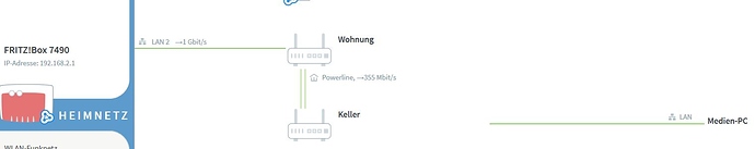

Als Info habe ich nochmal zwei Bilder angefügt, die meine Netzgeschwindigkeit darstellen.
kopieren
Das erste ist die FritzBox Info, wieviel das Powerline schafft, angeblich und das Zweite ist nochmal ein Kopiervorgang, vom Server auf mein Laptop, über Powerline.
Als Wiedergabegerät nutze ich den Amazon Fire TV Stick 4k. Da sollte es eigentlich auch nicht dran liegen. Habe es auch schon mit nem Kabelanschluss aufgemotzt aber das Ergebnis bleibt das gleiche.
