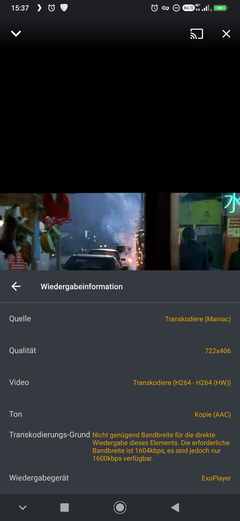

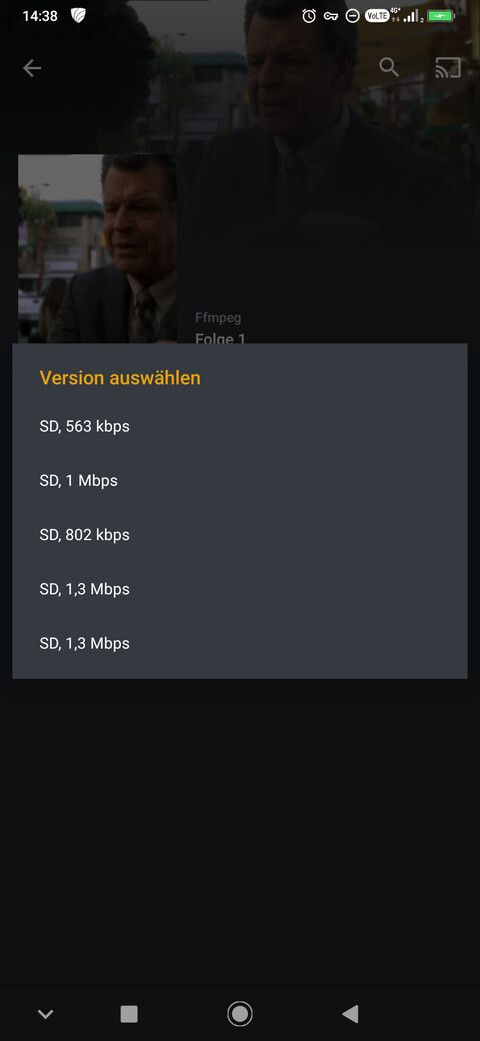

“Version auswählen” unter der Ellipsis
SD, 563 kbps ohne Transcode
SD, 1Mbps mit Transcode
SD, 802 kbps mit Transcode (1604kbps siehe screenshot)
SD, 1,3 Mbps mit Transcode
Sehe dir mal die Werte an 802kbps (+802kbps =) 1604kbps als wenn Plex es verdoppelt!?

Ich meine den “Transkodierungs-Grund” der in der App erscheint.
In deinem ersten Screenshot war dort 1500 kbps genannt.
Als du 2 mbps im Server (bei Fernzugriff) eingestellt hattest, erhöhte sich diese Zahl auf 1600kbps. Nur 4 kbps unter der benötigten Bandbreite von 1604 kbps, die der Server für diese Datei annimmt.

Schau dir den letzten Screenshot nochmal an.
Du hast zwar 3 mbps als Obergrenze für einen einzelnen Stream festgelegt,
gleichzeitig aber ist noch eine Obergrenze von 2 mbps für alle Streams zusammen in Kraft.
